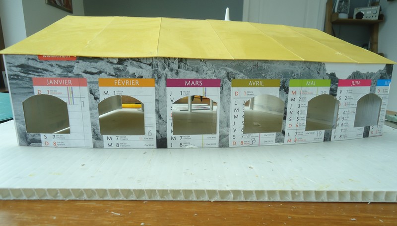

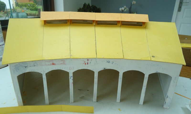

Lundi 4 Avril 2016
Entre deux averses et quelques coups de bêche au jardin, poursuite de la construction:
Collage de carton 0,5mm sur toiture:
Découpe des baies sur l'arrière:
Pose des supports de lanterneau de ventilation haute:
Toiture du lanterneau en carton de 0,5mm
Un coup grossier d'apprêt "gesso" sur l'ensemble:
Peinture en "rouille" des tôles de toiture du lanterneau:
Pose d'un papier provisoire imitation tuile plate fait à l'ordi sur toute la toiture et mise en place de l'ouvrage pour aperçu de son emprise sur le réseau:
Prochaine étape, ponçage fin du Gesso et peinture de finition, pose des linteaux imitation pierres sur les ouvertures, puis des vitrages en façade arrière et d'un petit bâtiment de service accolé sur le pignon...etc ....etc

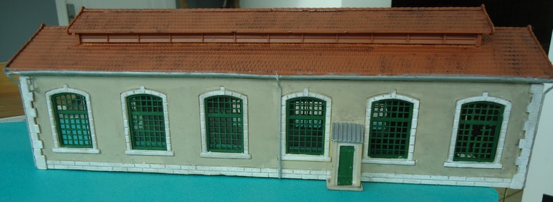

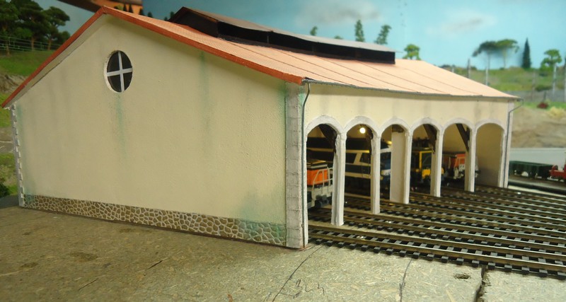

Après plus d'une bonne année de réflexion, j'ai repris et terminé les travaux de construction du bâtiment rotonde.
C'est le fait d'avoir trouvé ce que je voulais pour la toiture qui m'a remis à l'ouvrage, j'ai opté pour des feuilles de tuiles de chez « Régions et compagnies », ayant estimé le rapport qualité/prix raisonnable, c'est du carton gaufré donc avec un bon effet de relief :
http://www.regionsetcompagnies.fr/produit/215-tuiles-mecaniques-carton-gaufre/
Après une seconde couche de Gesso, j'ai cherché à reproduire une enduit granité, et comme il me restait un fond de pot de peinture bâtiment couleur pierre, j'en ai appliqué avec un petit rouleau acheté dans un magasin d'art graphique, le rendu me plaît bien :
Puis découpe dans du carton de 0,8 des arcs boutants, collage et peinture gesso :
Mise en place des vitrages réalisés sur papier transparent à l'ordi :
Pose des gouttières sur la façade avant :
Éclairage intérieur, Leds ton chaud (provenance tchong) collés à la vinylique sur la « charpente »
Quelques vues de jour et de nuit :
L'arrière du bâtiment étant comme "la maison bleue" à Maxime, c'est à dire adossée à la colline, il y règne une forte humidité
Étant assez satisfait du résultat, pour une première construction en carton, j'envisage déjà d'y adjoindre un local technique sur un des deux côtés, mais avant cela il me faudra noyer les voies intérieures et d'accès, ainsi que poser la ficelle......... à suivre donc.

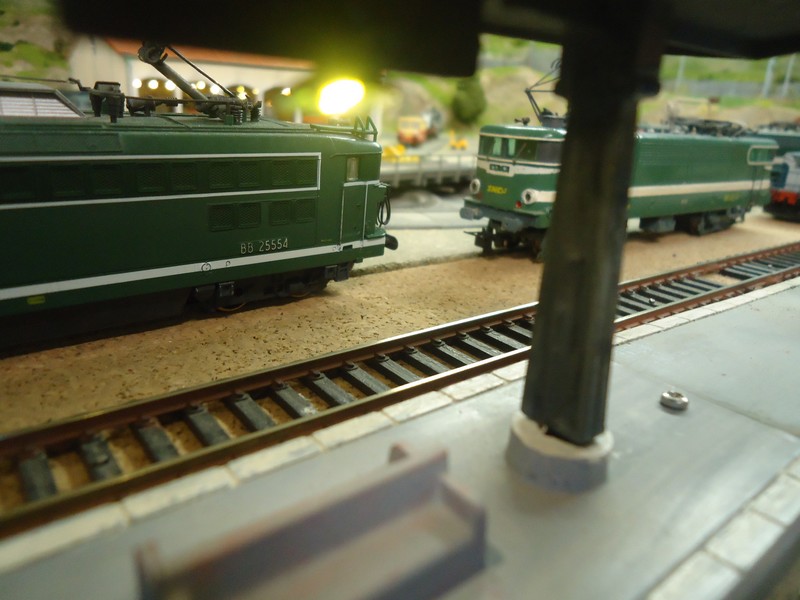

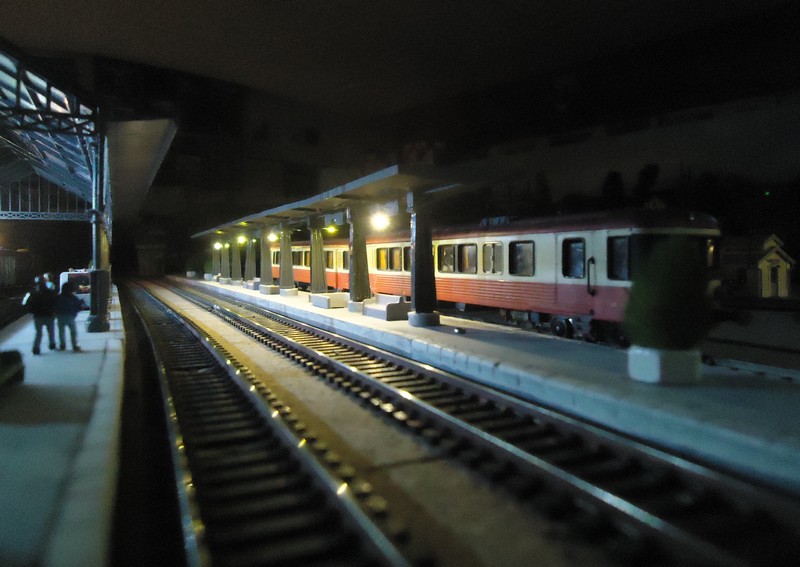

Suite à la pose de la rotonde, j'ai continué sur ma lancée la pose d'éclairages de la gare et du dépôt :
J'ai raccourci le mât d'éclairage à 4 éléments, je trouvais qu'avec 5 ç' était trop dominateur pour l'aspect visuel du réseau cette proéminence verticale, j'en ai profité pour remplacer les piètres ampoules Jouef par des Leds de diamètre 3, là au moins ça éclaire le dépôt, j'ai repeint le tout couleur rouille à la bombe après la pose des leds, ainsi les fils sont plus discrets.
J'ai repeint la remise à autorail avec la même peinture que la rotonde en lui ajoutant une pointe de marron et gris ainsi ça donne un aspect vieux ciment, les huisseries ont été repeintes en vert foncé mat, et la toiture a été patinée, pour l'éclairage intérieur ce sont des tronçon de rubans à leds collés sous la toiture et la connexion électrique se fait comme pour les quais et la verrière (voir plus loin).
Pour les quais couverts, j'ai conservé mes vieux Jouef que je possède depuis un demi-siècle, je les aime bien, je les ai repeints et y ai posé aussi des éclairages, j'ai opté pour des lampes rondes différents de celles de la rotonde :
J'ai collé les fils sous la toiture ( les 3 éléments étant rendus solidaires par collage) et une fois le tout peint en gris foncé ça ne se voit qu'à peine. Tout le câblage est relié à deux poteaux un positif et un négatif dont j'ai évidé l'intérieur pour y coller un fil de cuivre rigide (fil téléphone dénudé) qui traverse le plateau.
Je cherchais une combine pour que lors des déposes futures de ces toitures je n'ai pas trop à galérer avec les connexions électriques, et en fouillant dans la boîte à misère, j'ai retrouvé des bornes de connexions Hornby démontées d'une potence qui sera fixée sans son grossier socle d'origine. J'ai donc simplement soudé ces borniers sur une chute de véroboard avec les fils d'alimentation, ainsi c'est hyper simple pour déposer il me suffit de lever bien verticalement les toitures des quais, les fils de cuivre glissant bien dans les borniers ça se déconnecte tout seul et à la repose une fois les fils passés dans les embases et le plateau, je passe sous celui-ci et je pince les borniers sur ces fils rigides. Il y aura obligatoirement des déposes de ces éléments de toitures, car j'ai encore du travail de déco à faire sur ces quais.
Pour la verrière, j'ai opté pour les même luminaires que la rotonde, je les ai collé sur un réglette plastique elle même fixée par mini-vis sous la toiture, ainsi tout le câblage est camouflé, la connexion électrique se fait de la même manière que pour les quais et la remise autorail.
J'utilise volontairement des tons de lumières différents pour chaque type de bâtiment de façon à éviter une uniformité des éclairages. Voilà ce que ça donne en vue d'ensemble:
