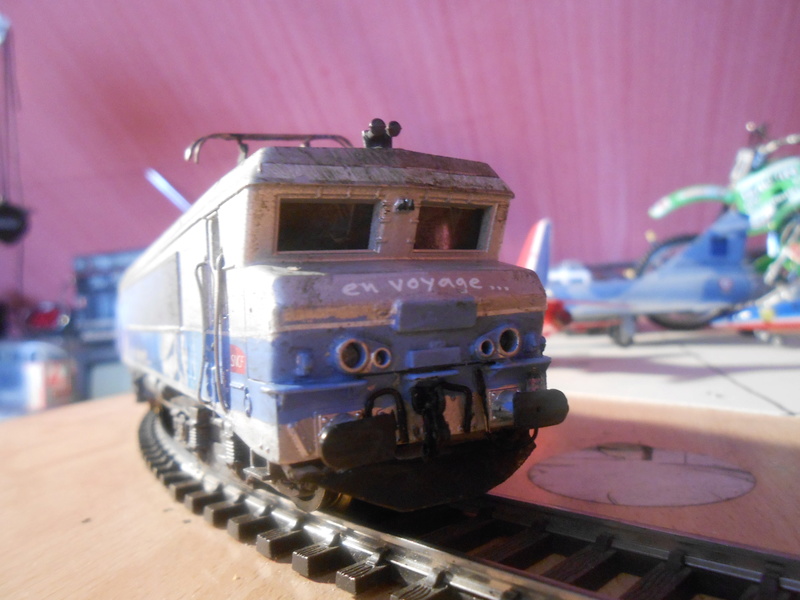

Message  PHIL le Valenciennois le Jeu 16 Fév - 17:34:05
Bonjour à tous !!! Je profite de mes vacances pour me remettre un peu à bricoler au niveau ' train ' . J'ai donc trouvé des décalques comme je le disais plus haut , et aussi des lignes blanches de différentes largeur , ce qui est super pour séparer les couleurs .
Finalement j'ai attaqué avec de la peinture Tamya , petit pôt de 10ml , et j'ai dû faire pas mal d'essais pour trouver les teintes assez spéciales des loco SNCF ' En voyage ' .J'ai travaillé au pinceau car cette peinture est extra pour les menus travaux .
La CC72000 va attendre car après réflexion et étude de photos , c'est pas de la tarte à faire , aussi j'ai préféré me faire la main sur une BB15000 ( désolé Daniel c'est une machine monophasé) , donc voici la 15009 ( quand j'aurai trouvé des chiffres en décalques ), qui avance à grand pas ! La pose des décalques m' a semblé plus facile que ce que je craignais , y compris ces très très fines bandes blanches qui séparent le bleu , le rose du gris argent du reste de la caisse .
Il s'agit d'une simple Lima qui était d'origine en version avec les fameuses bandes oranges et rouges , mais qui avait le défaut d'être marquée BB92XX erreur de l'usine . Bien sûr cela a disparu sous la peinture ....
Voila des photos de la caisse . J'avoue être assez content du résultat .
Voilà les amis , je passe toujours sur le forum au moins une fois/semaine même si je ne poste pas souvent .
A bientôt .

Message  PHIL le Valenciennois le Dim 19 Mar - 17:17:31
Ca avance tout doucement , ce week end , profitant du temps exécrable , je me suis remis sur la bête . Pose de décalques , bandes blanches séparant la caisse de la toiture , détaillage de la traverse de tamponnement , fin fil de câblage pour confectionner les câblots de frein et bien sûr l'incontournable diode 1N4148 pour le câble 1500 Volts . J'ai remonté un panto , mais je vais le changer plus tard , ajouté des isolateurs et un disjoncteur pour habiller le toit , reste encore à monter deux crochets d'attelage , les vitres avant de m'attaquer aux phares et feux rouges . A ce propos j'ai trouvé des led's microscopiques( environ 1 millimètre ) câblées avec du très très fin fin émaillé qui vont très bien convenir . A oui , j'ai aussi des trompes pour le toit , faudra juste éraser celles moulées dans la coque qui sont moches .

Message  PHIL le Valenciennois le Sam 1 Avr - 15:47:10
Ca se précise , la machine est sur l'anneau d'essais , manque l'éclairage , je vais avoir bientôt les fameuses micro led's , je suis assez content du résultat , un peu de patine pour '' masquer '' les mini défauts que seuls les '' compteurs de rivets pourraient trouver '' .

Message  PHIL le Valenciennois le Lun 25 Sep - 22:18:44
Coucou , je profite d'un nouvel appareil photo pour mon Anniv , pour donner des nouvelles de mes deux machines . C'est jamais terminé à proprement parler , il reste à trouver les decalques de numérotations , et petits détails çà et là , mais elles ne sont pas loin d'être finie mes deux ' nez cassé '' , la retraite arrive ( dans deux jours ) , les jours de temps '' à rester à la maison '' aussi , j'ai des projets de me remettre à bidouiller des machines , et pour un peu plus tard un mini réseau , campagnard , sans caténaire , pour mon Picasso , et des Diesel , et ......CHUUTTTTT ..... j'aimerai une '' vapeur '' pour simuler un train touristique ....Mais çà faut surtout pas le dire ....... Mad

Message  papytrain76 le Mar 26 Sep - 9:24:27
salut PHIL
de belles prises de vue avec ton nouveau  A P N , cela rend  bien la  patine de tes 2 machines
je te souhaite bonne  retraite et  bonne  bricole pour  ta  suite
