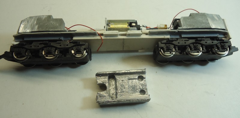

Poursuite "piano-piano" de travaux sur la 060, le châssis a été lesté avec d'une part aux extrémités supérieures un châssis de récup d'une BB 7201 Roco tronçonné en conséquences, et d'autre part le lest récupéré sur la US Méhanno, il se loge en dessous et est dissimulé par les coffres techniques, le poids actuel est de 460gr, il reste de la place pour augmenter encore un peu ce poids, cette machine étant suffisamment ventrue.
Le lest Roco
Le lest Méhanno fixé en dessous
La découpe des flancs de bogie Méhanno a été aisée et l'emboitement des flancs Hornby a demandé précision et dextérité, par contre je pensais amélioré l'esthétique des flancs Hornby en les ajourant, mais j'y renonce ce plastique est trop difficile à travailler, les outils ne mordent pas dedans.
A noter qu'actuellement tout est fixé avec de l'adhésif double face et que seulement quand tout sera OK, je supprimerais cet adhésif pour un collage définitif à la résine bi-composant.
