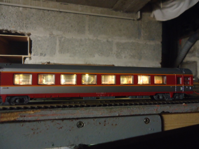

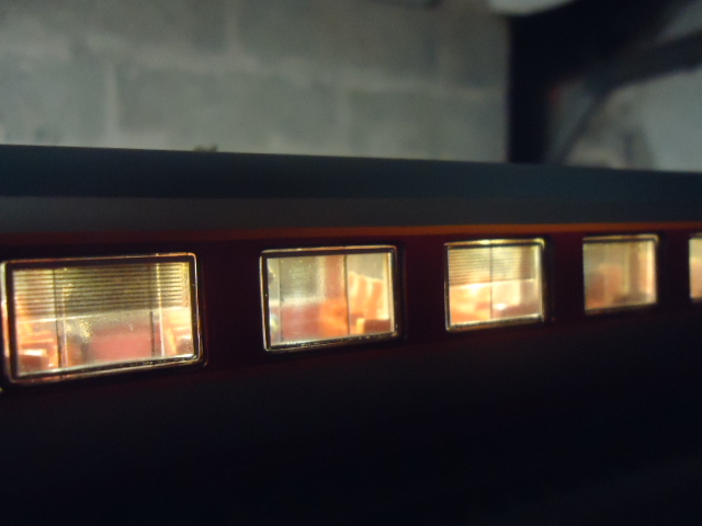

J’ai continué aussi sur la mise à niveau des voitures grand confort, le type d’attelage spécial qu’il faut monter dessus étant actuellement en rupture de stock chez les détaillants de la marque (Makett), je suis passé à l’aménagement intérieur.
Jouef ne proposait qu’un seul type d’aménagement à couloir central, alors qu’il existait aussi des voitures à compartiments, comme il me manquait un aménagement et que les prix pratiqués sont déraisonnables pour l’aménagement couloir central, je me suis attaché à en réaliser moi même un à compartiment, ça variera la composition de la rame. Je me suis aidé de photos récupérées sur Internet.
Pour ce faire, je suis parti, d’aménagement de voitures corail que j’ai « charcuté » puis collé de façon plus réaliste, alors là les puristes de chez puristes vont crier au scandale, car les sièges de ces deux types de voitures n’étaient évidemment pas les même, mais derrière les vitres, avec les stores et les personnages, il faudra vraiment le savoir.
Donc après collage, peinture, j’ai réalisé les miroirs suivant la méthode classique du papier alu collé, je n’ai pas réalisé les portes bagages, ça faisait beaucoup de boulot pour ne les voir qu’à peine après.
Par contre j’ai tenu à réaliser les cloisons côté couloir et les portes coulissantes transparentes comme sur les réelles qui étaient en verre. Pour ce j’ai découpé des rectangles dans le couvercle d’une barquette alimentaire j’ai passé un coup de feutre noir sur le champ des portes puis les ai collé en positions différentes (fermées, ouvertes, demi ouvertes..).
Ces voitures comme les TEE inox d’ailleurs n’étaient pas équipées de rideaux mais de stores électriques, alors comment faire ? j’ai trouvé une combine en fouillant sur Internet et c’est pas mal, à partir d’un logiciel dessin tout simplement, on trace des traits on réduit à la taille voulue et on imprime sur du papier plastifié pour transparents de rétroprojecteurs. Alors là aussi ces stores étaient en alu donc de couleur argenté, mais ici en fait ça apparaît en noir derrière les baies, malgré cela, je suis quand même satisfait du résultat. Et vous qu’en pensez-vous ?

Re: Amélioration rame grand confort Jouef
Et bien je n'en pense que du bien, tu améliores très bien tes voitures jouef bravo!!!!
hé bien du bon travail d ' amélioration , cela donne un + a ces voitures grand confort
avec des combines et astuces l' on arrive a peaufiner comme le réel , je pense que l ' éclairage viendra par la suite les jours de mauvais temps !!!!!!!!!!

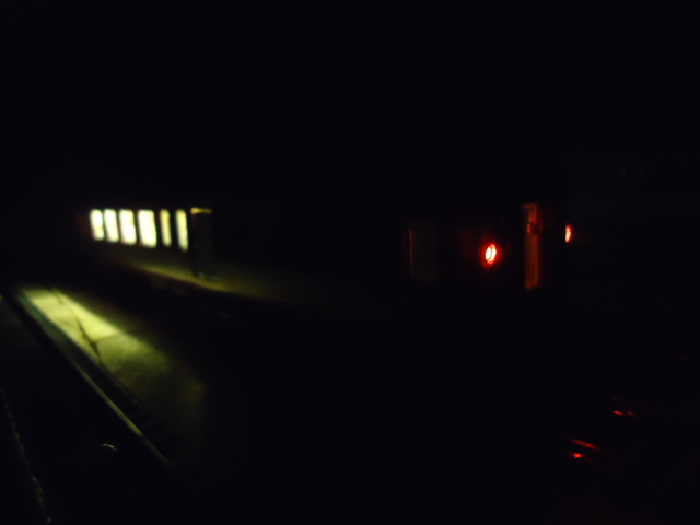

Ayant enfin reçu les attelages à élongation Makette KKK1, je les ai monté en lieu et place, ce sont effectivement les seul assez plats qui peuvent se poser sur ces voitures sans gêner le débattement des bogies. Certes il y a un coup à prendre pour les monter soi-même, mais pas le choix de faire autrement puisqu'ils ne sont livrés qu'en feuille à plier, ( voir le site :http://www.makette.de/makette/kkk1.html ). Je les ai collé à la bi-composant, ils ont l'avantage d'être assez souple à travailler et de ce fait même une fois collés ont peut encore ajuster le rapprochement des soufflets en jouant sur le pliage de l'élément porte attelage, j'en ai profité pour équiper la voiture de queue des feux rouge et de fixer définitivement l'éclairage du compartiment voyageur de cette voiture, pour une fois vu la place disponible, le condo n'est pas logé dans les toilettes. Il me restera à équiper les 4 autres voitures de l'éclairage par rubans à leds, pour que la rame GF soit considérée comme apte au service.
Attelage collé:
Soufflets joints:
Collage du ruban à leds:
Effet final:
Je pense que je rajouterai peut-être une résistance sur le ruban Leds, car bien qu'étant ton chaud, je trouve un peu trop fort l'éclairage.
Attelage collé:
Soufflets joints:
Effet final:

éclairage
hello
p' tite question consernant l' éclairage intérieur
y a t ' il une raison d' avoir croisé les fils au départ du pont diode via le ruban
Le ruban possède un + et un - , donc il fallut raccorder le pont , le fait que les fils soient croisés est je pense qu'une simple question de câblage , il aurait pu retourner le pont , dans ce cas c'est les fils du primaire qui auraient été croisés .
