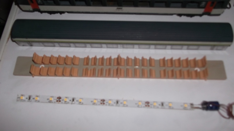

voiçi ma bricole du jour , modif sur voitures vtu lima 2 éme classe
démontage de l ' élément , le bloc toit / vitre se détache d' un seul morçeau de la caisse
mise en peinture du sol
mise en peinture des sièges
présentation de l' aménagement
pose du ruban leds ( coller avec collant double face , l' epaisseur de collant empèchant la chauffe du toit )
j 'ai taillé une fente dans le plancher du compartiment aménagé ( cela ne se vois pas de l' extérieur , ) afin de passer les fils contact dans la caisse
j ' ai perçé 2 petits trou dans la caisse près des bogies pour y passer les fils via les lamelles
présentation avant soudures
et voila le travail , .................................
a suivre , la mème chose avec cette fois les voitures 1 ère classe
ensuite viendra les voitures inox et tee , ouf il y a du boulot en vue Very Happy

ho oui merçi , mais j' en suis qu ' a la 1 ère voiture ,( entre autre mon picasso ) j ' en ai encore quinzes a équiper , et je pense mettre l ' éclairage aux fourgons de queu ??? mais en rétrécissant les leds , comme l 'on peut les couper , c 'est l ' idéal lol!
quand a mes voitures 1 ère classe ,( en vue de mème réalisation ) les sièges compartiments serons de couleurs rouge tissus , par contre les couloirs ??? je vais les faire en crème !! ! ! ! ! !! et y placer des personnages assis et debout dans les couloirs lol!

Bravo Papy, le roi du ruban à leds, tu as du les acheter en ruban de grande longueur si tu as projet d'équiper toutes tes voitures. Je crois reconnaître aussi les lamelles de contact universelles de chez LM, qu'en penses tu point de vue qualité et mise en place. Laughing

L'avantage des voitures conçues comme celle là c'est à dire toiture et vitrages latéraux d'un seul tenant (en U inversé), c'est qu'on a moins de risque d'avoir de fuites de lumières, j'ai une voiture restaurant rouge de chez Lima qui a la toiture encliqueté et bien il est inutile de vouloir l'éclairer, la lumière passe entre le toit et les flancs de caisse, ou alors il faut faire des joints cache à l'intérieur, c'est un sacré casse croûte....d'ailleurs je compte m'en séparer pour quelques menus roros.

je me remet au boulot coucool sur les voitures 1 ère classe , c 'est pas de la tarte Razz
pour ce qui est les fuites de lumières par le toit , 2 solutions .........
soit repeindre l 'intérieur toiture en black jusqu ' au niveau dessus vitrages !!!!!!!!!!
ou bien y coller du papier dépron noir , sur tout l ' intérieur , j' ai opté pour cette solution ............
pour le ruban leds , j 'ai acheté 3 lots de lumière individuel juste pour voir ce que cela donnait , et c ' est impécable
je pense qu ' avec le nombres de voitures a équiper par la suite , et selon le cout ! ! ! vaudrait mieux que je fasse tout moi mème en détails ? j y réfléchis
quand aux lamelles de contacts , elles étaient fournis avec chaque lots , mais cela n ' est pas nikel , donc j 'enroule mon fil autour de l' éssieux sans trop sérrer et c ' est T O P lol!
