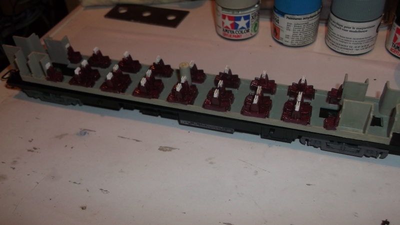

mise en peinture , les sols en gris / bleu ; les parroies en crème et les fauteuils en rouge / rosé imitant le velours
1 ère couche
résultat final
encore une couche et des retouches pour le finich
bien que des défauts sont constatés , cela ne se vois pas lors du montage de la voiture

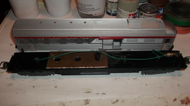

la suite en image , en plombant les caisses , cela permet de poser l' aménagement au plus bas sur chassis car avec la plaque en fer pour lester , vu de l' extérieur , les fauteuils sont trop haut dans le compartiment ! !! ! ! ! !!
j' ai conservé cette plaque pour la loger dans le fourgon générateur de queue et mettre les feux fin convoi en leds ( actuellement en ampoule )

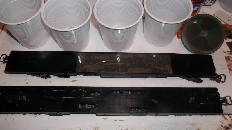

après lests ( plombage olives ) je pose un adhésif
lestage dans les cavitées du chassis ( vue raprochée )
lestage du fourgon , feux a leds rouges en préparation ...........................
