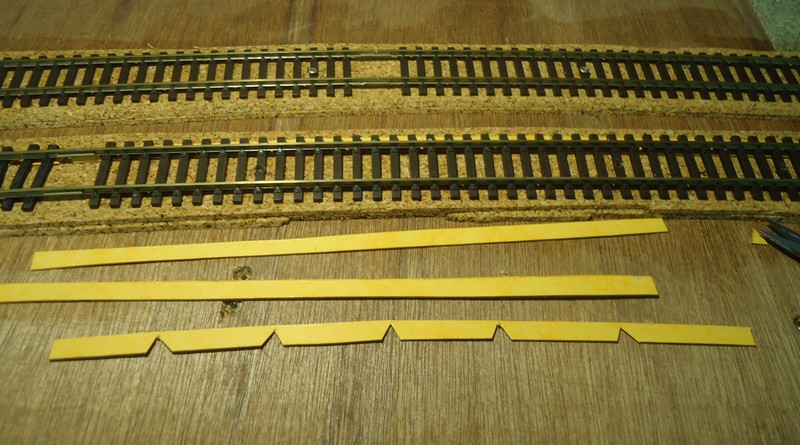

La voie est posée sur une double semelle de liège de 2X2mm d'épaisseur taillée en biseau au cutter, puis vissée dans un premier temps:
Pour le dévers, j’ai  découpé des bandes que j’ai  crénelé dans de la chemise cartonnée de 0,4mm que j’ai doublé ce qui me fait 0,8mm d’épaisseur et j’ai glissé le tout sous les traverses avant collage à la colle blanche diluée. Par capillarité la colle imprègne la semelle de liège et fixe le tout.
Après séchage, les vis sont enlevée et une petite pointe y est noyée à l’emplacement, avant peinture du rail et ballastage je poserai un soupçon de mastic Puty pour camoufler la tête de la pointe:
