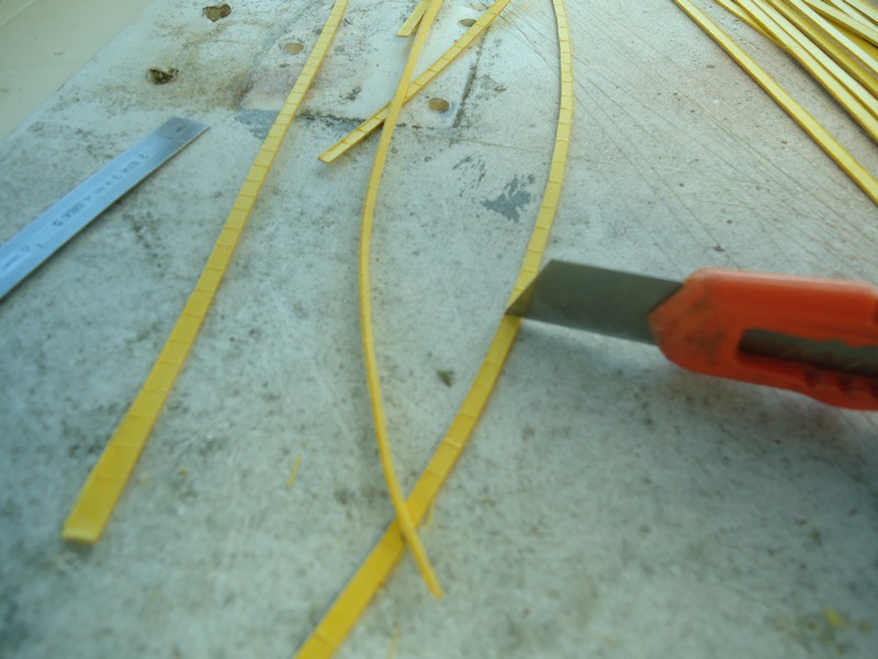

J'ai confectionné les caniveaux passe câble pour la double voie supérieure:
Découpage de lamelles dans du carton fort (Classeurs de bureau):
Marquage des couvercles avec un cutter a lame épaisse:
Application d'un voile de gris, puis simultanément quelques "mouchetis" de noir et blanc une bombe dans chaque main:
Piaffant toujours d'impatience de me faire une idée de l'aspect final, une pose à blanc....pour voir:

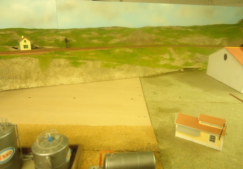

12 Septembre 2016
Et oui Jean-Claude tu as raison, mais en fait vu la canicule c'était trop dur de pédaler, et puis les occupations extérieures étaient surtout de la maçonnerie gros-œuvre, pas "top" !! Cependant par les après-midi de fortes chaleurs je me suis réfugié au sous-sol (16°) et j'ai pu avancer sur la partie décors du fond du réseau:
J'ai préparé la structure à ma méthode habituelle (bandes de carton sur cadre de bois) sur place en plusieurs éléments "modulaires":
Puis garnis tout ça de pâte magique à l'extérieur pour moins de salissures et séchage plus rapide :
Ensuite repose en place sur le réseau et confection des joints raccords, ces éléments restant maintenant en place définitive :
Malgré la canicule, ça verdi :

Quelques bâtiments achetés d'occas cet été sont venus garnir le plateau
Un bâtiment administratif fixé sur la trappe 2, histoire d'occuper cet espace, ce n'est autre que la gendarmerie MKD que j'ai bricolé :
La fameuse école Jouef dans le village qui commence à prendre forme, mais rien de définitif encore :
Pour ce qui est du village il y a là quelques bâtiments que je possède depuis près de 50 ans et que je tiens à garder, je vais profiter de les restaurer cet hiver ayant une assistante dévouée pour cette tâche:
Et la fameuse p'tite chapelle Jouef qui a trouvé sa place dans la nature :
C'était une lourde étape que la pose de cette structure de fond de décors, mais c'en est maintenant terminé des grosses salissures et autres poussières sur le plateau, à présent il faut affiner.......peaufiner........à suivre........
