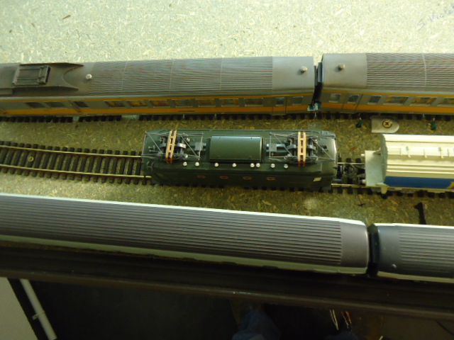

Message  Biquette 56 le Mer 15 Mai - 22:06:38
15 Mai 2013
Vue la pluie (comme en Normandie), j'ai commencé l'installation de la première gare cachée à 5 voies, elle se situe juste après la courbe de sortie de gare en prolongation du tunnel au niveau -11cm, je pose ici les voies de récupération du démontage de mon réseau précédent, je privilégie les rails neufs pour les parties visibles, c'est pour cela qu'il manque quelques traverses par ci par là, mais ce n'est pas bien grave, l'important est surtout de déterminer les longueurs suffisantes pour que les rames en stationnement ne gênent pas les autres entrant ou sortant de cette gare et surtout que tous les convois puissent y stationner sur n'importe quelle voie, du Picasso au TGV qui est la plus longue rame, pour la section d'arrêt, il est important aussi de tenir compte de "l’empattement" de la prise de courant, exemple: pour la RTG c'est le bogie AV de la motrice qui capte, le bogie AR étant "moteur pousseur" et j'ai rajouté pour améliorer le captage une prise de courant sur le premier bogie de la première remorque soit 34cm d’empattement alors qu'il est de 11cm pour une BB 8100 !!
Voyons cela en photos:
Pose provisoire des rails:
Comparaison longueurs des rames:
Zone d'arrêt:
Marquage de l'emplacement de la coupure:
Fixation des rails par vis, perçage de la traverse au diamètre 2mm:
Puis vissage sans forcer le serrage pour ne pas casser la traverse:
Et dans tout ça j'avais oublié de poser le liège en dessous, Hips !! Donc dévissage glissage de la feuille..et re-vissage.....
J'ai raccordé 3 voies sur 5 puis reste à effectuer: _la pose des moteurs et le câblage des aiguillages d'entrée, (pour la sortie je ne poserai pas de moteur aux aiguillages ils seront talonnables par suppression du ressort de verrouillage) _les interrupteurs d'alim pour les voies de sortie, pour l'instant je fais du direct manuel, mais par la suite ce sera relayé, pour les commutations et visualisation sur TCO, il y a encore du taf....
Messages : 2200
Message  papytrain76 le Jeu 16 Mai - 0:02:14

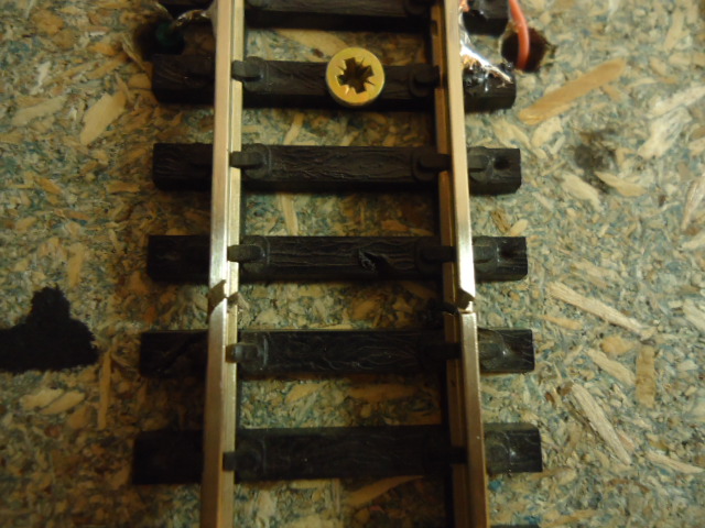

Message  Biquette 56 le Sam 25 Mai - 22:55:22
Pour définir l'emplacement des coupures, j'avais bien tenu compte de l’empattement de captage de courant de divers matériels, mais j'ai oublié un détail important......l'inertie des machines....et voilà pas que lorsque j'ai fait un essai avec la 72000 Jouef, elle a continué trop loin sur son erre dans la zone de coupure et oui toutes les machines n'ont pas la même vitesse le même poids et pas la même chaine cinématique ce qui fait qu'elles ne s'arrêtent pas toutes sur la même distance....on le voit sur les photos le trait noir au feutre représente la coupure, la RTG et la BB8100 ont empiété de 7cm sur la zone d'arrêt (dernier essieu capteur), tandis que la CC72000 elle a parcouru 27cm et oui 20cm de plus, et lorsqu'elle est "chaude" l'essieu AV atteint la zone alimentée et elle repart pas TOP !!!
Papy, là on voit bien le couloir "technique"
Au premier essai elle s'était arrêté à 1cm de l'éclisse isolante, mais trop loin dans la zone et gênait la circulation sur la voie d'à coté.
Pas grave...on cogite et on trouve...primo...ralentir avant la zone de coupure, j'ai donc employé la bonne vielle méthode des diodes en série qui font chuté la tension, et tant qu'à faire j'ai placé ce montage avant la zone d'aiguillages du faisceau de la gare caché, le ralenti est sans à coups, secondo j'ai rajouté aussi 2 autres diodes 10cm avant les coupures, et ça le fait impec, par contre inconvénient...pas de possibilité de marche AR et oui, c'est une diode, ce n'est pas gênant dans la mesure ou je ne tournerai que dans un sens mais par sûreté je tirerai 2 fils en shunt avec un poussoir ouvert au bout, vers une armoire dite de "secours".
Une fois la coupure faite j'y insère un petit bout de carton préalablement trempé dans de la colle époxy car une coupure est en courbe et le maillechort de dilate assez, j'ai aussi posé une vis en appuie intérieur du rail pour être sur qu'il ne se resserre pas, un petit coup de meule sur la tête de la vis pour être sur que les boudins jouef passent bien. Une fois la colle bien sèche, au cutter je refais la forme du champignon de rail.
Voilà le résultat après "usinage" du carton collé.
Je fais les coupures en biais dans les sens de circulation, il y a moins de risques pour les bandages de roue et avec le carton collé en passant le doigt sur et à l'intérieur du rail, c'est nickel.
Messages : 2200
problème résolu
Message  papytrain76 le Dim 26 Mai - 7:58:16
ok pour le couloir technique , bien pratique en cas ou
pour ce qui est du branchement diodes , j ' avais fait un éssai avec une RESISTANCE bleu céramique 2 k / 25 v Question Question Question ( je vais revérifier la valeur )
au passage du convoi sur la zone de ralentissement , cela faisait chuter la tension avant l' arrèt total dont j' intervenais avec un interupteur juste avant l' éclisse isolante
au 1 er éssai , j' avais plaçé la résistance sur le fil qui alimente les 2 éclisses , donc a l' intérieur de la marge de coupure , c' était ok
au 2 ème éssais , j' ai plaçé la résistance a la sortie de l' intérupteur , c' était ok
par contre , petit hic Exclamation Exclamation Exclamation
consernant les machines jouef , pas de soucis , mais avec la cc 65000 hornby , pas glop Rolling Eyes
le moteur est trop gourmand et fait surchauffer la résistance
en augmentant la résistance ,cela ne le fait pas pour les jouef , trop de chute tension
je supose qu ' avec tes diodes n14001 Question que tu les a plaçé sur une zone de ralenti avec ta zone de coupure
ce qui te fait 2 partie de tronçon isolé sur la mème voie
bravo pour ta mise en page , ça travail dur en bretagne lol!

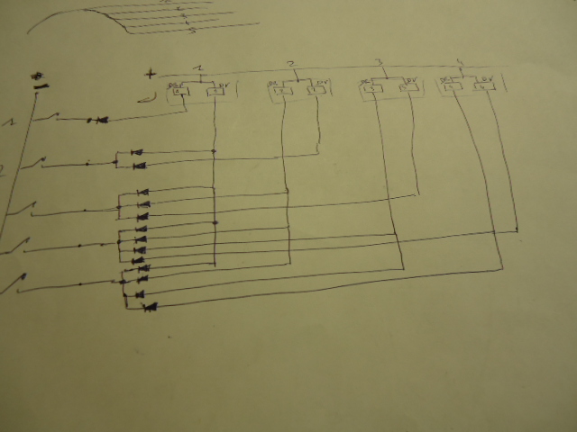

Message  Biquette 56 le Mar 11 Juin - 21:34:25
11 Juin 2013
En ce moment je bosse sur la gare cachée n°1, c’est  à faire maintenant tant qu’elle est encore découverte, car après ce sera moins facile d’y intervenir, pour le moment je n’ai que 3 voies sur 5 en service (j’attends les boutons poussoirs) et je me suis attaché à préparer une platine de commande d’itinéraire à diodes dont l’avantage est de n’avoir qu’un seul poussoir à manipuler pour diriger le train, pour le début je vais fonctionner en manuel….à vue…mais par la suite (améliorations oblige) ce sera piloté par des relais après détection par consommation de courant sur les voie occupées.
La première étape consiste à réaliser une matrice avec le repérages des positions d’aiguilles suivant l’itinéraire, je l’ai faite sur un tableau Excel , on y retrouve le nombre d’aiguilles et les poussoirs correspondants aux voies, il suffit de cocher les cases indiquant la position de chaque aiguille en fonction de chaque cas, les couleurs aident bien.
Puis après faire un schéma de câblage :
Ça aide grandement pour le positionnement des diodes, que j’ai soudé sur une plaque perforée à piste,
Ne pas oublier de couper la piste entre chaque sorties vers les poussoirs et de bien vérifier le montage (je m’étais trompé d’une rangée sur l’itinéraire 3).
On coupe ce qui dépasse et on récupère les chutes, ça dépanne quelque fois :
Et voilà la platine terminée et en place sous le plateau :
Je précise que je n’ai rien inventé c’est un système bien pratique utilisé depuis longtemps et qui a fait ses preuves, par contre il faut un transfo bien dimensionné, car il y a déjà une première chute de tension avec le pont redresseur puis une autre chute avec les diodes d’itinéraires puis une autre encore avec les bobines des moteurs d’aiguillages, sachant que pour l’itinéraire 5 par exemple toutes les bobines reçoivent une impulsion, même celles des 3 aiguilles déjà en bonne position et qui de ce fait sont pratiquement en court circuit.
Voir la démo en rubrique "votre réseau en vidéo"
Messages : 2200
montage composants
Message  papytrain76 le Mar 11 Juin - 23:23:48
je vois qu il y a du boulot sur la planche , et du réfléchi dans le domaine composant , j' attend de mème tes p' tite combines pour copier en vu de mon futur réseau ( hé oui
faut bien changer ) certainement avec gare caché ,niveau 0 pour gain de place sur la déco , niveau 1 j' y réfléchi également . . . . . . . . . . Exclamation
c' est sur que pour ton système , il faut du jus , je veux dire envoyer la sauce ,et que part la suite , la signalisation viendra s' ajouter sur le plateau au dessus de la gare cachée
avec certainement un coupleur 16 vlt alternatif
je suppose que tu va positionner des moteurs sous table Question pour la partie visible gare de passage niveau 1
par conséquant , prévois 20 cm d' espace entre les 2 plateaux pour etre tranquille ........................................
bonne suite
Messages : 1697
Message  Biquette 56 le Mer 12 Juin - 8:31:47
Tout à fait Papy, pour toute les parties visibles, les moteurs d'aiguilles seront sous plateau, ou si impossible en bordure de voie, mais masqués dans le maximum des cas.
Messages : 2200
Message  PHIL le Valenciennois le Mer 12 Juin - 10:39:51
Biquette tu es le Roi de la veroboard !!!!! BRAVO !!!
