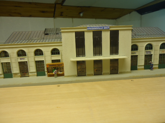

L’ensoleillement de ces deux derniers mois n’a pas été très propice à la pratique de notre passion, le montage du réseau n’a que peu avancé, mais en voici quand même quelques descriptions :
Tout d’abord j’ai repris l’assemblage de la gare qui avait été commencé avec mes enfants (les dimanches pluvieux) il y a une bonne quinzaine d’année…commencé mais pas terminé…..donc je m’y suis attelé, je n’ai pas respecté tout à fait le plan Jouef, j’ai mis quelques personnages à l’intérieur, un peu inutile car les vitrages sont un peu opaque…mais bon avec l’éclairage on devine des ombres, évidemment patinage des façades et toitures, la terrasse du bar n’est pas terminée, je poserai la banne quand j’aurai installé en terrasse du mobilier autre que le Jouef fourni dans le kit, qui n'est pas très réaliste, je verrais aussi pour des personnages de qualité ainsi que pour des bacs à fleurs.
J’en ai aussi profité pour la baptiser.
Quelques photos:
Patinage des murs et de la toiture:

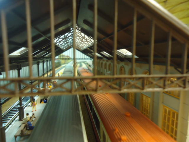

J’ai trouvé sur LbC la verrière Jouef, en kit à monter à un prix plus que correct et une chance car au début, je trouvais surtout des verrières toutes assemblées mais à quel prix et aussi montées comment ? La configuration de « Louisonville » ne m’aurait en fait pas permis de la mettre en place, tandis que là je n’ai pas non plus respecté le montage exact Jouef pour la positionner.
L’ébarbage des pièces est assez fastidieux mais il faut y passer pour un bon résultat.
La peinture générale de la verrière est nécessaire, sinon elle fait trop « plastoc », j’ai refais du gris et du marron rouille comme le sont beaucoup de ces ouvrages, un truc que j’ai découvert par hasard et qui me plait bien c’est qu’en passant une couche de vernis incolore mat  de finition, sur le tout, ça a opacifié les vitrages…..c’est génial, car je n’ai jamais vu de verrières avec les vitres absolument transparentes comme le sont celles de la Jouef……de la patine de la patine !!!! La toiture a eu aussi droit à son coup de vieux.
Patinage toiture:
Peinture patinée rouille légère des fermes:
Le vernis en bombe pour "mater" le tout et opacifier les vitrages:
Du fait de ma disposition des voies, je n’ai eu d’autre choix que de confectionner les quais moi même en CP de 10, ponçage très fin, peinture grise poncée et salie plusieurs fois, pour la bordure: un coup de pointe à tracer avec un trusquin comme guide et des petits traits perpendiculaires, peinture blanche délavée et le tour est joué. On imaginera (j’adore !!) qu’à cette époque (IV) les quais n’avaient pas encore été rehaussés:
Pour les passages souterrains j'en ai découpé dans des quais Jouef de rebut et les ai encastrés dans les miens en bois:
Sur le quai milieu, j’ai percé des trous dans lesquels viennent se ficher les poteaux d’un côté de la verrière.
Et de l’autre côté la marquise vient en appui sur des corniches prévues pour sur la façade du bâtiment:
Il va falloir que je cogite une astuce pour la fixer un peu plus solidement sur la façade et surtout pour pouvoir la lever facilement en cas d’intervention, je vais probablement faire de discrets crochets en laitons qui serviront aussi de contacts pour les rampes d’éclairage qu’il me reste à lui poser, il faut un truc simple et efficace, pas de dominos ou broches à manipuler en cas de levage.
Il faut aussi que je prévois les fixations de la caténaire….j’ai ma p’tite idée.
L’ambiance nuit présente des défauts, au niveaux des soubassements des panneaux vitrés, le jaune oranger ne me plaît pas et de plus il y a beaucoup de fuites de lumière…donc des corrections en perspective….
Un aperçu de l'assemblage gare verrière:
Quelques vues d'ambiance pour le fun ! J'adore l'ambiance des grandes gares sous verrières.
Je m'aperçois en revisionnant qu'il faudra que je passe un coup de vernis mat au pinceau sur certains personnages, ils font plastoc.

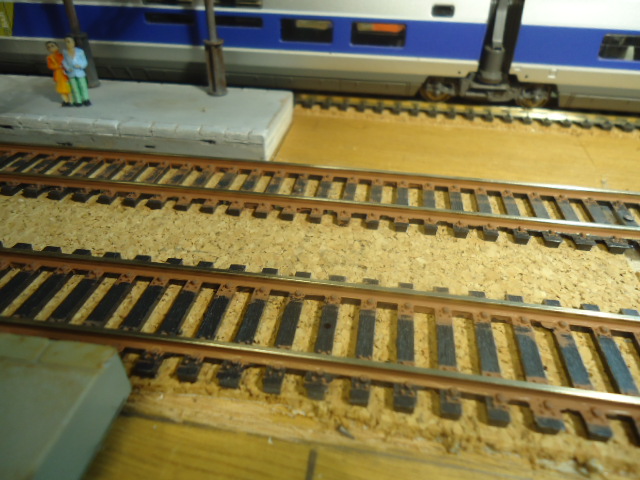

Message  PHIL le Valenciennois le Jeu 12 Sep - 10:34:55
Très réaliste !!! Toutefois je suggère que tu '' salisses '' la voie au niveau du quai .En effet dans les gares il y a souvent pas mal de détritus de toutes sortes dans la voie , canettes , papiers , journaux , un peu de verdure aussi , et les traverses sont souvent très sales aussi ( peu de gens respectent la non utilisation des toilettes à l'arrêt) ...
Messages : 1280
Message  Biquette 56 le Jeu 12 Sep - 13:43:28
Bonne suggestion Phil, pour le moment je n'ai fait que peindre les rails, des deux premières voies.
J'ai les granules pour le ballast, (suivant le même principe que Manu) il me manque juste un peu de colorant en poudre que je dois récupérer prochainement. J'envisage la peinture des traverses en gris sombre mat, un peu bariolé pour éviter l'uniformité et donc pour suivre ton idée répartir quelques saletés diveres..par contre un canette de coca au 1/87, ça fait petit mais bon rien n'étant impossible....à suivre
Messages : 2132
Message  PHIL le Valenciennois le Jeu 12 Sep - 22:35:53
Une diode 1N4148 dépourvue de ses pattes et HOP !!!!
Messages : 1280
Message  Biquette 56 le Jeu 12 Sep - 22:40:48
Ah ouai !!! trop fort le gars Phil !!
Messages : 2132
Message  PHIL le Valenciennois le Ven 13 Sep - 15:17:33
1N4148 en version '' cms '' !!! Là on s'y croirait !!!

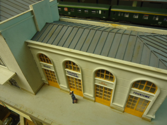

Message  Biquette 56 le Lun 23 Sep - 22:27:45
23 Septembre 2013
Comme je l'ai cité plus haut: " le jaune oranger ne me plaît pas " alors ça n'a pas traîné, j'ai trouvé dans le carton aux multiples pots Humbrol un vert mat qui ne m'a pas déplus...voilà le résultat:
Avant:
Maintenant:
Personnellement je préfère ça. Ça n'a pas été facile à faire...très très minutieux..les yeux fatiguaient vite et fallait pas avoir la tremblotte.
