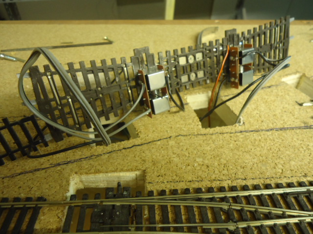

Quelques avancées de cet été sur le réseau, tout d'abord grâce à l'oeil averti de Papy, j'ai remplacé une TJS par une TJD, lors de sa visite en Août, il a simplement dit "pourquoi pas une TJD" à cet endroit côté Ouest de la gare à gauche sur le plan...j'ai cogité après son départ et effectivement ça ouvrait une possibilité de manœuvre et donc de jeux différente, seulement voilà c'est que en fait je voulais d'abord utiliser au maximum tout ce qui était dans les cartons depuis presque 20 ans.....j'ai trouvé une TJD Peco sur "la baie du vendeur" et j'ai attaqué le chantier....du coup ça me fait gagné en longueur sur la voie 4 et c'est important car avec des rames de 5 voitures corail, j'étais avant cela très juste surtout pour y faire une manœuvre de changement de motrice, maintenant ça passe merci Papy 6cm de gagné grâce à toi...
Il a fallu déposer les voie punaisées, refaire des trous pour les moteurs, reposer essayer et reboucher les trous....
Pose à blanc de la TJD repérage des perçages
Essai des continuités électriques:

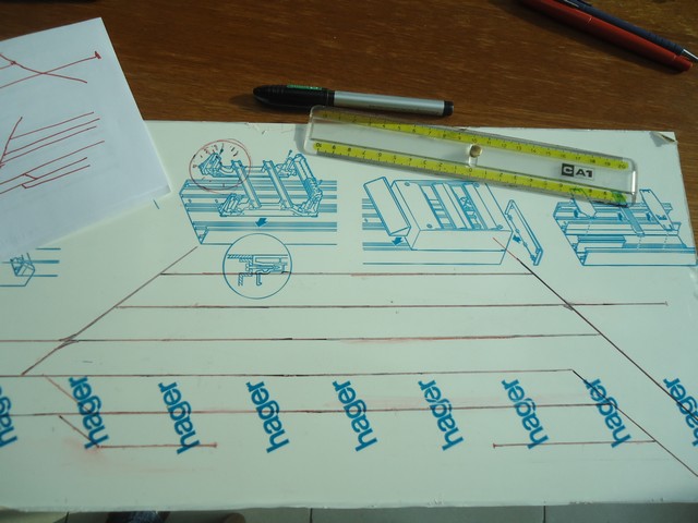

Le plan de voies de la gare étant définitif maintenant, je vais pouvoir attaquer le TCO, j'ai opté pour du PVC, (couvercle de goulotte électrique industrielle large de récup) et pour matérialiser les voies de l'adhésif noir fin (6mm) qu'il me restait du TCO du précédent réseau , je ne sais pas si il va bien coller après tant de temps dans les cartons....pour l'instant j'ai tracé le plan des voies en service sur la pellicule de protection, je percerai les trous pour les inters avec cette pellicule en place et poserai les bandes adhésives en dernier, j'ai volontairement tracé sur le bas de la plaque, car j'aurais par la suite à tracer au dessus les voies de stockage et ce une fois que le pont tournant sera à sa place définitive qui n'est pas encore définie (sic),,,il y aura des photos..promis.

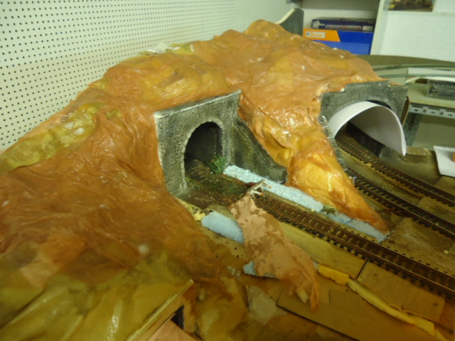

Un peu de travail sur les portails de tunnel côté gauche de la gare, celui à double voie est fonctionnel, l'autre est fictif , on imaginera que d’antan passait là une voie unique aujourd'hui désaffectée et dont une petite portion sert aujourd'hui de tiroir de stockage pour les machines en attente de changement de traction.
Après la pose des portails, j'ai cherché comme habiller l'intérieur de l'entrée du tunnel proprement dit au moins sur quelques centimètre....j'ai copié une photo de mur en pierre sur internet, je l'ai rétrécie jusqu'à ce que la taille des pierres soit proche du 1/87 puis j'ai fait des copier-coller cote à cote de la photo pour obtenir une feuille complète imprimée en modifiant la couleur à l'impression.
J'ai formé un carton de chemise de bureau sur laquelle j'ai collé cette feuille imprimée et glissé le tout dans le tunnel,
Ça me paraissait un peu neuf ,alors un coup de terre à décors crasse et ça fait un peu plus vrai.
C'est mieux comme cela, je n'ai travaillé que sur les entrées de tunnels, le double voie sera bien plus long que ce que l'on voit sur la photo, mais il me faudra attendre l'implantation de la pleine voie en surélévation pour continuer sa prolongation.
Dans la foulée j'ai habillé le décors, j'ai opté pour une structure de relief légère, à savoir, j'ai découpé des bandelettes de carton que j'ai dédoublées, pour leur donner de la souplesse
Je les ai posées dans n'importe quelle sens en les agrafant et les enduisant de colle à tapisserie pour former des membrures:
Puis j'ai encollé du papier crafft en première couche puis du papier essuie tout de garagiste couleur chamois en couches complémentaires:
Et voila l'aspect brut de la colline toute fraîche ruisselante de colle.
Par contre à savoir que le séchage par cette méthode est assez long et que de ce fait il faut bien attendre que les membrures soient sèche et donc rigide avant de poser les couches de papier, faute de quoi ça s'affaisse, (j'en parle en connaissance de cause) chutt !!

Message  papymomo le Ven 8 Nov - 7:41:52
Joli travail et bien expliqué, bravo Daniel. J'ai vu aussi des reliefs réalisés à base de pâte à papier maison, c'est à dire, prendre des boites d’œuf en carton, les passer au mixer et mélanger avec de la colle, blanche ou tapisserie. Le résultat est pas mal du tout.
Message  Biquette 56 le Ven 8 Nov - 8:44:59
Merci Maurice effectivement maintenant que tu en parles, j'avais vu dans LR ce procédé avec les boites à œufs, ils appelaient ça "Michepap" je crois, mais je pense que c'est valable quand il y a une grande surface à couvrir, pour le cas présent comme il n'y a pas grand chose j'en suis resté au papier, cela dit, pour la suite j'ai effectivement en stock une bonne quantité de "plateaux" à œufs que j'ai récupéré avec une copine qui fait les marchés...comme quoi toutes les relations sont bonnes...
Message  PHIL le Valenciennois le Ven 8 Nov - 21:45:30
???? Sur la première photo je ne connais pas du tout cette locomotive couleur alu qui va rentrer dans le tunnel !!!
Message  Biquette 56 le Sam 9 Nov - 20:49:55
Message  manu29 le Dim 10 Nov - 0:03:09
Pas mal le copier coller pour les murs des tunnels
