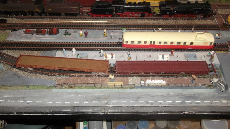

j 'ai tenté mes 1 ères patines sur quelques wagons dont je vous montrent les photos
wagon tombereaux toit coulissant , a gauche naturel et a droite patiné
wagons couvert travaux , avec et sans patine
les 3 patinés
remarquez la différence en prise de vue du rendu de la patine ( suivant la lumière dans la pièce et la distance )
wagon plat transport éssieux
a gauche patiné , a droite naturel
fourgons patinés
wagons renault propre et sale
sans oublier le toit
la suite après la pub Razz

Nickel Papy, pour un début c'est très réussi je trouve, le coup de patte suffisamment léger, impec...et avec quoi l'as tu fait ? terre à décors ? gouache ? aérographe ? En tout cas bravo c'est très réaliste...

cela est fait en terre a déco
quelques imperfections peuvent se rattraper facilement ( surcharges ou défauts )
pour anecdote ; soit pulvériser du vernis mat plastoc et laisser sécher avant application de terre a déco ( pour permettre l' accrochage ) et ensuite re pulvériser une seconde couche de vernis après la patine ( cela permet le marquage des doigts ) en cas de manip
ou bien faire la patine légère direct sur l' élément ( attention aux manip , cela laisse des traces ) dans ce cas , re vernir pour une meilleur protection final
l' on peut aussi faire une application direct en peinture ( dite en jus ) soit la gouache ou peinture a l' huile , couleurs très diluées , et ensuite appliquer la terre a décors , cela permet un meilleur accrochage ,
mais attention a la variante de la teinte ! ! ! ! ! !
pour mon cas , je commence , sachant que j' ai environ 100 éléments a patiner , sans parler des locos , environ 25 , et le reste du réseaux , maisons , déco ect ect
je vais passer l' hiver au chaud lol!
ps , faire attention au blanc ( poudre ) cela marque un max , en mettre très peu ! ! ! ! !! !!

y a pas a dire , cela fait plus réaliste , bon je suis pas un compteur de rivets , mais je me suis inspiré de trains réel pour me donner une idée des réalisations de patine . . .. . . . . . .!
. . . . . . . . . . . . . . . .dont le rendu de mes modèles donne un peu de charme sur mon réseau lol!
tiens , une 72000 de retour , bon , je vois qu'elle va passer a la barbouille Razz
