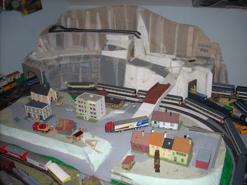

je vous présente la réalisation de ma montagne , module de 2,00 m x 1,50 m , qui n' est pas monté sur le réseau actuel , manque de place
matériaux utilisés
colle a bois
vis placo
tasseaux 2 cm x2 cm
carton mousse ( intermédiaire support et plateau )
feuille pvc ( arrière support vertical )
bandes tréssées serrée ( genre gaze )
bandes tréssées en pvc souple a mailles large
agraffeuse / clouteuse
peinture a l' eau , ( blanc , gris , marron , et vert )
1° ) platre a modeler mélangé avec du 2° ) map a placo , c' est a dire mélage de 60 % de 1° avec 40 % de 2°
l' avantage d' etre maléable et dur comme de la pierre quand cela est sec
voila la démo en image
début du chantier
mise en place des supports
mise en place des bandes
réalisation envellope , platre a modeler + map
mise en forme et déco
mise en peinture a l' eau
réalisation torrent et cascade
cela commence a prendre forme

C'est une évolution plus ligth de la technique grillage métallique dit "à poule", papier journal et plâtre et dont le rendu final est appréciable, comme dit Manu, Papy bosse dur en ce moment et pour la neige tu peux aller en chercher dans le jardin ces temps ci.

j' ai placé ces images de ma montagne sans savoir que se jour il allait neiger ( 1ère neige de l' hiver 2013 )
autant dire que je ne manque pas de neige dans la jardin pour envisager de réaliser le mont blanc a l' échelle HO
je n ai pus hélas faire passer le petit train dans la montagne , manque de place et niveau en % trop important
par contre , sous la montagne y passent 3 voies , ............. 1 vers le pont tournant et 2 en voies cachées et pouvant éventuellement continuer le réseau ( voir a droite de la 1 ère image )
voili voila kénavo

Vraiment pas mal ta technique. Et en plus sa reste leger.
Un petit bémol sur les roseaux je pense que je trouve un peut haut
Bon ok je sort ------------------------->
Re: rélisation montagne
Message  papytrain76 le Ven 20 Sep - 7:59:14
effectivement  ,  petit  détail  des  roseaux  pas  a l'  échelle Rolling Eyes
faut  dire  qu' en  normandie , cela  pousse  vite  Razz   donc  un  p'  ti  coup  de  ciseaux  et  hop   c'  est  nikel
