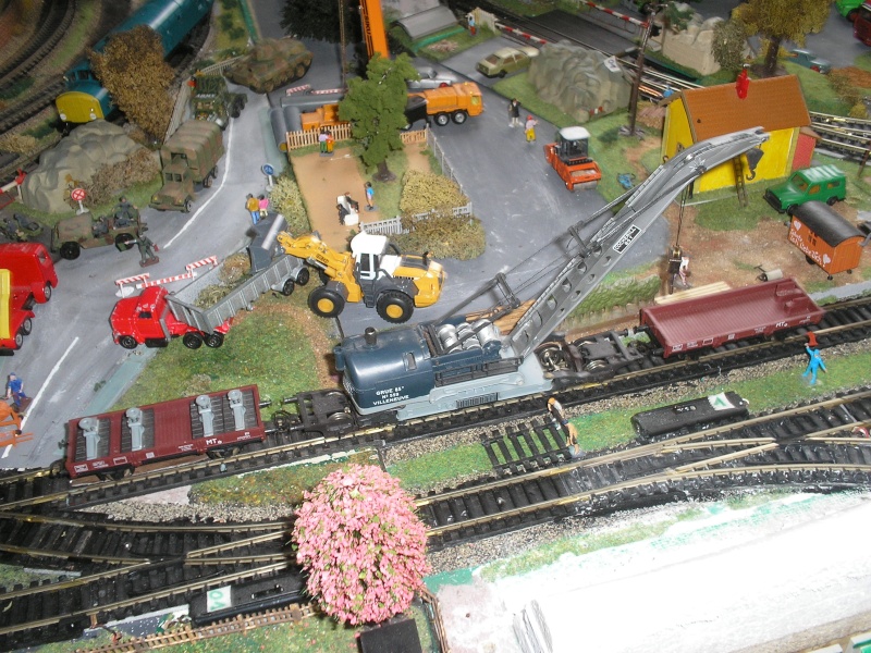

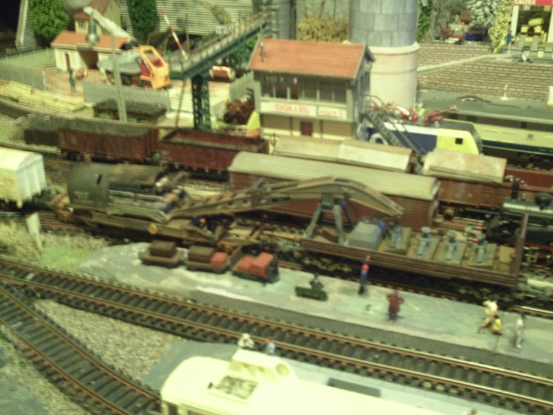

Message  papytrain76 le Dim 27 Jan - 13:06:37
grue cockérill 85 t 30 ans d' age a l' état neuf
le mème modèle patinée
j ai suprimé les 2 wagons jouef porte flèche et vérins par un wagon lima modifié porte flèche et vérins
ps excusez la qualitée des fotos , mon numérique en panne , donc prise en fotos camescope affraid

Beau travail Papy, et ingénieuse modif que celle du wagon porteur, surtout si tu comptes faire rouler la rame, j'ai des doutes sur la tenue de voie des les 2 petits wagons Jouef, là au moins ça doit rouler nickel.. Very Happy

Message  papytrain76 le Mar 29 Jan - 17:47:20
ho oui alors, pas de soucis pour la faire rouler la 85 t , elle est nikel et passe partout ( vitesse max 45 km/h )
d' ailleurs , j ' avais modifié les sorties/ entrées de tunels en courbes pour l' empatement de la grue
j' ajoute que le wagon porteur modifié est lesté , ( plaque métal sous la caisse , d' origine lima )
j ai aussi changé les bogies porteuses ( par des bogies de voitures corail ) et les éssieux ( bruni taille basse ) , le porte flèche a été déplacé ( d' origine , il se trouve au centre du wagon ) rajouté un coffre a outils et un socle béton pour supporter le petit crochet ( ce qui évite des problèmes avec la flèche )
PS , j ai un peu forçé la patine pour la rendre disont en fin de carrière affraid
