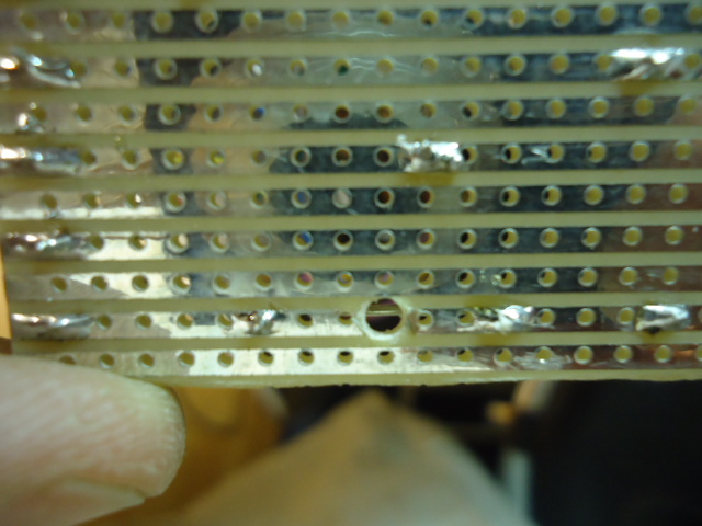

A bien regarder la photo de ma plaquette veroboard avec ses diodes d'itinéraire, il y a quelque chose qui cloche......regardez et cherchez...à mon avis le premier à trouver devrait être Phil...en tout cas ça m'a sacrément empoisonné pendant quelques heures....QuestionQuestionQuestion

Message  PHIL le Valenciennois le Lun 24 Juin - 13:58:02
La vis doit soit faire court jus entre deux pistes ou alors les couper carrément ?

Message  Biquette 56 le Lun 24 Juin - 14:22:47
Bravo les gars, en effet un peu pressé de poser la platine, je n'ai pas réfléchi plus que ça et voici le résultat en photo après réparation, la pisté était coupée, il n'y a pas eu de court circuit, l'aiguille n°4 n'était plus alimentée sur la bobine dérivation,  j'ai cherché un moment avant de tomber sur cette énormité!!!!

Message  papytrain76 le Lun 24 Juin - 22:18:49
hello  king
:bravo:phiphil ,  pile  poil  dans  le  mille
pour  ma  part  , j' ai  regardé  toutes  les  diodes ,, donc  ok  dans  le  bon sens
j'  ai  pensé  a  la  visse   parker , je  me  suis  dit  , vu le  diamètre  , cela  a  du  couper  le  jus sur  la  piste  (  pas  piste aux  étoiles de  roger  lanzac  )
comme  a  cité  biquette  dernièrement  , rien ne  se  pert , tout  se  récupere , donc  réparation  avec  de la  récupe
then, no worries, everything works nikel
