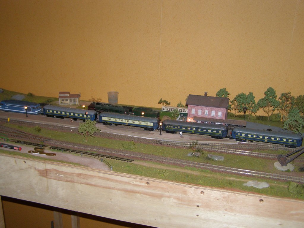

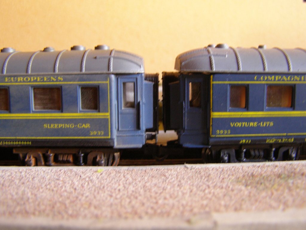

Voici une petite photo de la Rame CIWL acheter sur Ebay lors de son arrivée à la maison. On remarque que les soufflets sont loin mais alors très loin l'un de l'autre. Doit d'ailleur y avoir pas mal de courant d'air dans les voiture  Shocked

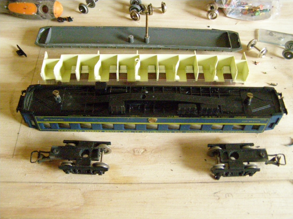

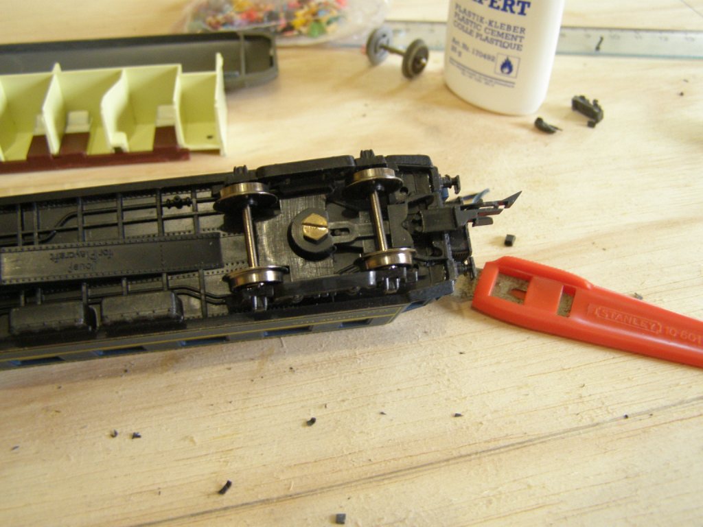

Première opération démontage de la voiture.
On va la charcuté un peut pour installer les attelages ROCO
[center]
[left]

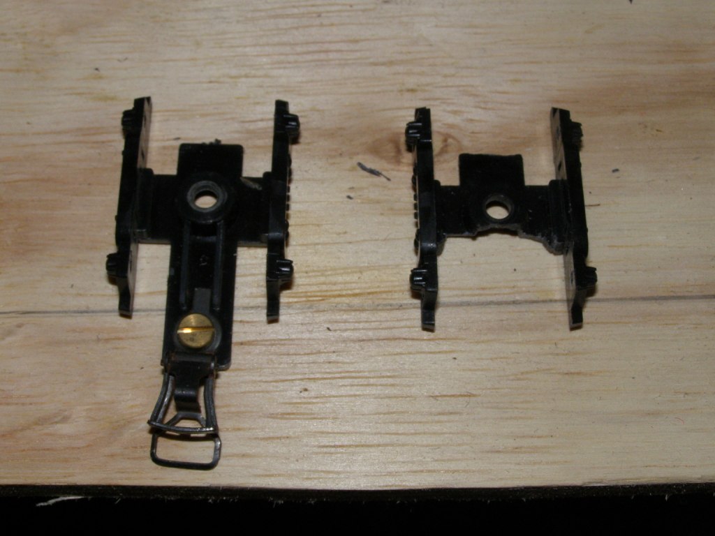

On commence par les essieux effectivement il faut supprimé l'ancien système d'attelage. Une bonne pince et hop en 2 secondes le tour est joué.

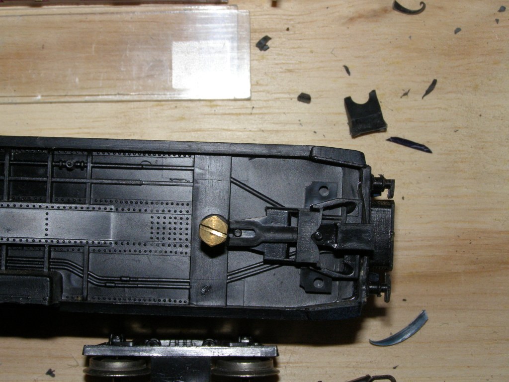

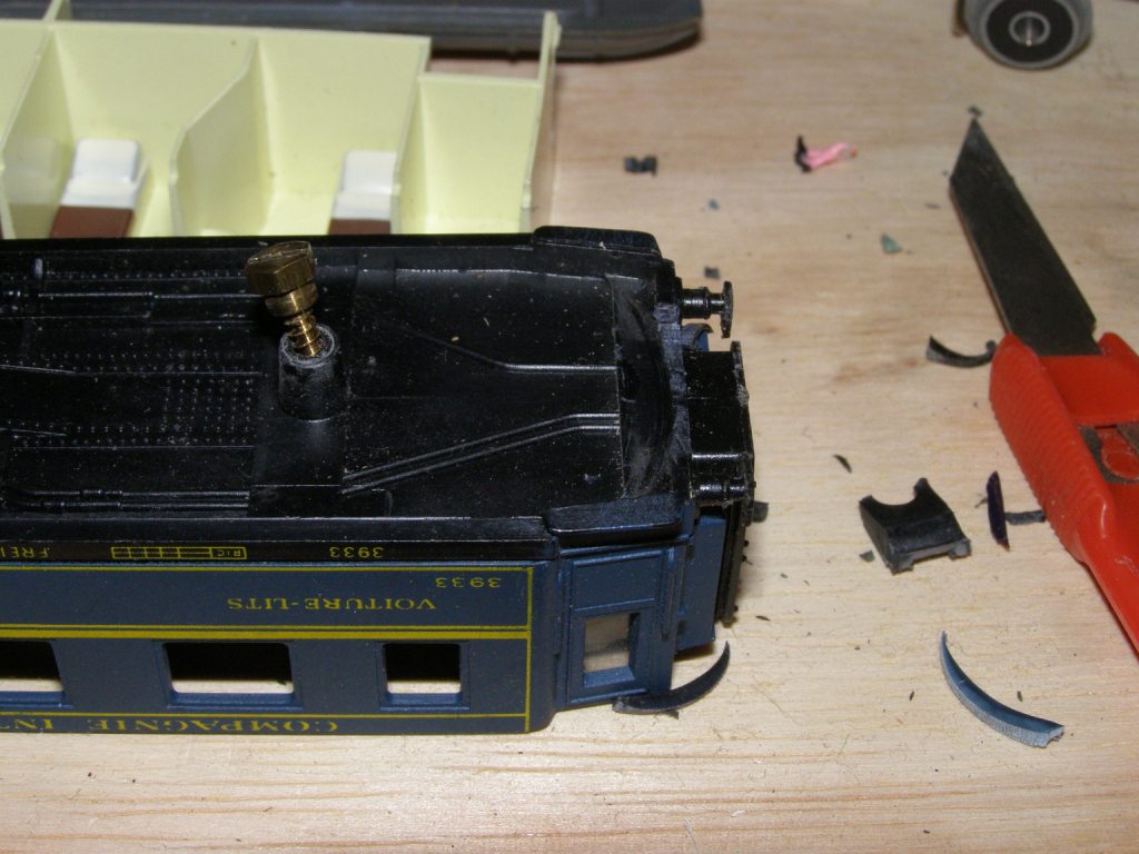

[left]Il faut ensuite découpé proprement la traverse de tamponnement cela se fait sans aucun souci avec un petit cuter.
[center]

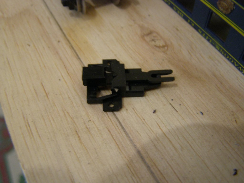

[left]On installe l'attelage en aillant préalablement coupé l'arrière pour pouvoir laisser passer le pivot du Boggie.
[center]
[left]On remonte le boggie attention pour les personnes ayant des courbes de faible rayon les essieux frotte sur le corps de l'attelage il faudra alors limé ces dernier

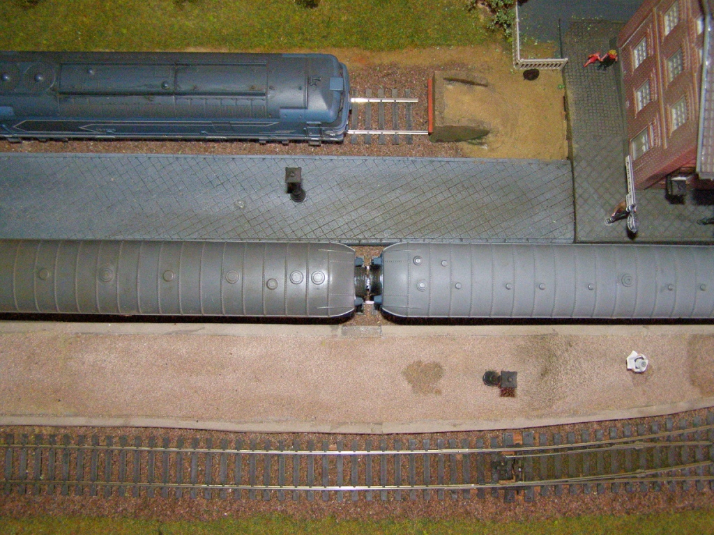

Et voila l'affaire est dans le sac ensuite suffit de remonter la voiture et les soufflets auront un aspect plus sympathique. J'en ai profité pour changer les essieux et monté du fine scale ce qui explique la différence de hauteur une seul voiture équipé pour le moment.

bonne  bricole ,   ça  fait  ++  réel
en  fait  , les  attelages  son  collés  sur  la  caisse Exclamation
a  tu  lesté  les  voitures ,  si  oui  avec  quoi  Question Question
par  contre  avec  les  crochets  harpons ,  en  cas  de  réseau  avec  pente  ou  courbes  serrées , ça  doit  poser  problème  Question
pour  mon  cas , sans  me  vanter ,  comme  j 'ai  environ  40  voitures ........................... (  6  rames  de  6  voitures  +  les  fourgons  fin  convois  ou  autre  )  ...............................cela  représente  un  paquet  d'  attelage  a  changer  affraid
petit  bémol  ,     pour  ces voitures  qui  se  démontent  par  le  toit ,  le  soucis  est  quand  les  ergots  d'  extrémitée   pour  clipser  le   toit  sont  cassés affraid

Effectivement, c'est beaucoup plus réaliste, par contre il faut bien faire attention à monter les attelages correspondants aux longueurs des voitures, j'en avais fait la mauvaise expérience en équipant mes voitures DEV AO Lima il y a quelques temps, et malgré cela il est souvent nécessaire de "raboter" un peu le corps de ces attelages, au risque de voir les roues venir frotter dessus, comme tu l'as fait.
