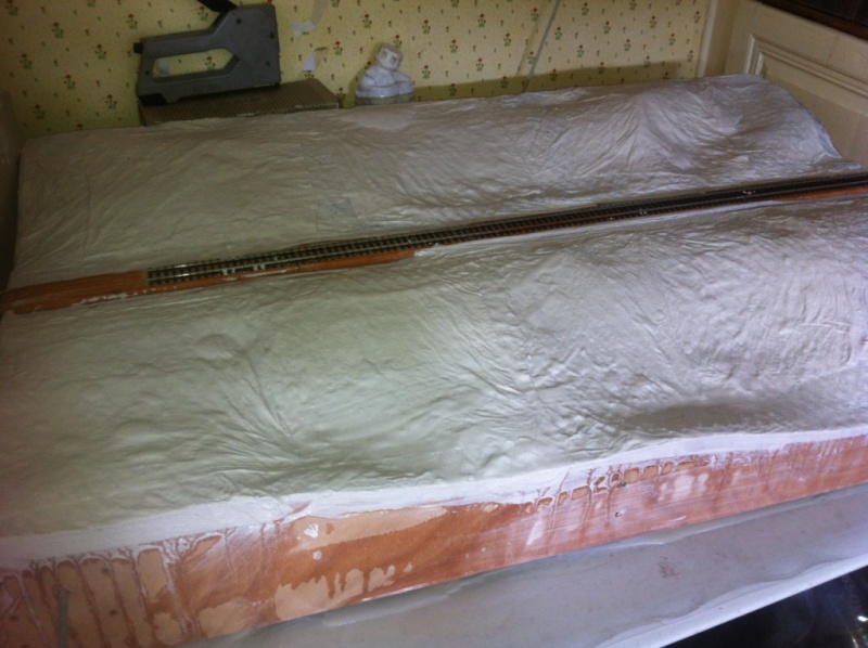

N'ayant pas la place de travailler sur les modules de gare je me suis lancé dans la construction d'un petit module de pleine voie, ce module sera dans le prolongement Ouest de la gare.
L'avantage de faire du modulaire c'est que l'on peut bricoler bien au chaud dans la maison.
Le module fait 1 mètre de long il sera essentiellement composé de pâture.
Le module brut avec son relief en grillage et le plan de voie. J'ai fait une erreur j'aurai du faire un module plus cours pour mettre un coupon de rail complet.
Du coup je me retrouve coincé c'était mon dernier coupon pale
on attaque la mise en place de la bande plâtré pas cher tongue
Et quand je dit pas cher je ne raconte pas de connerie Laughing  Un rouleau de sopalin et du map très liquide.
Voila la première partie est terminé plus qu'a attendre que sa sèche pour ??????????? Ba justement la je me pose des question.
Sopalin + map reste trop fragile a mon gout j'avais envie de mettre de la pâte a papier par dessus d’après vous ?

bounce salut pour ma part je mets plâtre à modeler et du map avec des bandes de tissus !!!!!!!!Cool Very Happy

Pour les reliefs J'ai essayé 2 méthodes, la première ossature bois, grillage papier journal,  et plâtre à modeler et bien un fiasco!!! affraid  ( voir la partie non décorer sur mon réseau) Pour la partie ou se trouve le PN, l'église et le pont , j'ai utilisé du styrodur, l'avantage de ce matériau c'est qu'il est léger,  et facile à travailler, et j'ai par endroit rajouter un peu de colle à carrelage , pas trop, car la colle est lourde, et on a vite fait d'en utiliser beaucoup. Si tu déplace tes modules je te conseille de  prendre les matériaux les plus légers, afin de ne pas faire les mêmes erreurs que moi Very Happy Pour les appareils de voies, j'avais posé sur mon précédent réseau  des peco électrofrog, (pas de coeurs isolé, donc pas de plantage de machines)  mais le cablage est différent, pour éviter les inversions de polarités.  voili voilou Very Happy

il m ' épate  l'  ami  normand  avec  ses  trouvailles  a  2  sous Razz   bien  évidement  un  éssai  peut  se  trouver  déçevant   selon  la  méthode  employée  Exclamation Exclamation
fallait  y  penser  au  sopalin  ,  mais  a  mon  avis  trop  fragile  et  hyper  absorbant Question malgrès  le  grillage  , il n 'y a  pas  de  contact  ( mariage  )  entre  les  éléments  cités affraid
sopalin  et  map  me  parraisse  pas  plausible ,  dans  ce  cas  , si  cela  peut  coller (  c' est  le  cas  de  le  dire )   tu  remouille  légèrement  ton  enduit  map  et  tu  y  rajoute  de  platre  a  modeler  liquide
bien  sur  le  poid  est  différent  ( y  a  pas  besoin  d'  en  mettre  une  tonne )
PS  dans  le  cas  de  MANU   , est-ce  que  le  styrodure  va  accrocher  Exclamation Exclamation Exclamation   sur  ce  qui  est  déja  fait Question Question  je  ne  connais  pas  se  matériaux Rolling Eyes
pour  ma  part , j' utilise  du  platre a  modeler  (  et  non No  du  platre  de  paris Rolling Eyes  ainsi  que  du  map  ,  c'  est  a  dire  1/3  DE  MAP  POUR  3::/4    de  platre )
si  ces  réponses  t ' on   éclairées  dans  ton  soucis , et  après  éssais , fait  nous  le  savoir     pour  conseils      merçi  d ' avance   papy king

en  observant  de  plus  prèt  ton  module  pleine  voie en  campagne  , vu  que  tu  est  en  2 niveaux   différents   de  chaque  coté  de  la  voie , c'  est  a  dire  un  point  haut   et  un  point  bas , tu  aurais  pu  faire un ruisseau   passant  sous  le  rail  au  centre  du  module  avec  une  voute  d' écoulement  sous  la  voie Rolling Eyes  et  a  l'  occasion  y  placer  un  pècheur

J'y ai pense papy pour le petit ruisseau. C'est prévu soit sur ce module si mon alliage de sopalin ne tiens pas ou sur le module suivant qui sera équiper d'un petit pont PN Sud Modélisme. Mais n'étant pas très expérimenté en matière de décor je préfère commence par quelque chose de simple.

Alors verdict après une nuit de séchage cyclops cyclops cyclops
Et bien c'est plutôt encourageant la surface est relativement solide et le sopalin imbibé de map c'est très bien accroché dans le grillage (comme quoi ????).
Pour la deuxième couche je vais opté pour de la pâte a papier car très légère et résistante. D'autant plus que la petite épicerie du village me garde les boites à œuf depuis 6 mois j'ai du stock tongue

si  tu  est  en  manque  de  sopalin , tu  prend  du    P  Q    très  absorbant   ,   si  trop  fragile  ,  tu  triple  les  feuilles  Razz

Lol merci Papy pour l'astuce mais je dois t'avoue que j'ai déjà essayer et même avc du pq tout doux style 4 feuilles pour mes petite fesses et ba sa ce déchiré.
Ha d'ailleur je ne mettrai pas de pâte a papier sur ce module.
Je suis étonné mais le sopalin plâtre est vraiment super résistant. J'ai donc remis une petite couche de plâtre a modeler et j'attend de voir le résultat. Le module a pris très peut de poids et après tout ils ne sont pas sense bouger .
Aller a tout a l'heure. Papy Wink

bien  ,     c  'est  une  bonne  nouvelle  , disont  que  je  pas  étonné  avec  l'  éssai  sopalin , cela  est  aproximativement    identique  avec  de  la  bande  gazeuse , ce  que  j'  utilise
toutefois , attention  au  platre  a  modeler , il  faut  bien  répartir  la  quantitée  d'  eau  au  volume  du  platre ,  car  il  peut  se  craqueler  ou  fissuré  en  sèchant  Exclamation Exclamation  si  il  est  mal  préparé  Question Question
et  a  la  longue  si  le  réseau  se  trouve  dans  une  piece  trop  chaude ,  froide  ou  humide  , ( dilatation )  en  grenier  ou  sous-sol affraid
pour cette  raison  que  je  rajoute  un  peu  de  map  avec  le  dosage  du  platre  ,  de  plus  que  cela  sèche  lentement  et  permet  de  travailler  cool   ( petite  spatule  et  pinceau  )
et  pas  pour  autant  que  cela  pèse  plus  lourd No
ensuite  une  fois  bien  sec , (  compter  une  bonne  journée   voir  2  jours  )   l ' on  peut  a  se  moment  rajouter  une  2 ème  couche  légère   de  platre     a ....   """""     MODELER  """""  et  non  du  platre  de  paris Question  pour  rectifier  le  décord  Rolling Eyes
la  1 ère  couche  en  mélange  est  très  absorbante    après  séchage  , par  conséquant , l'  on  appel  cela  un   MARIAGE    entre  matérieaux

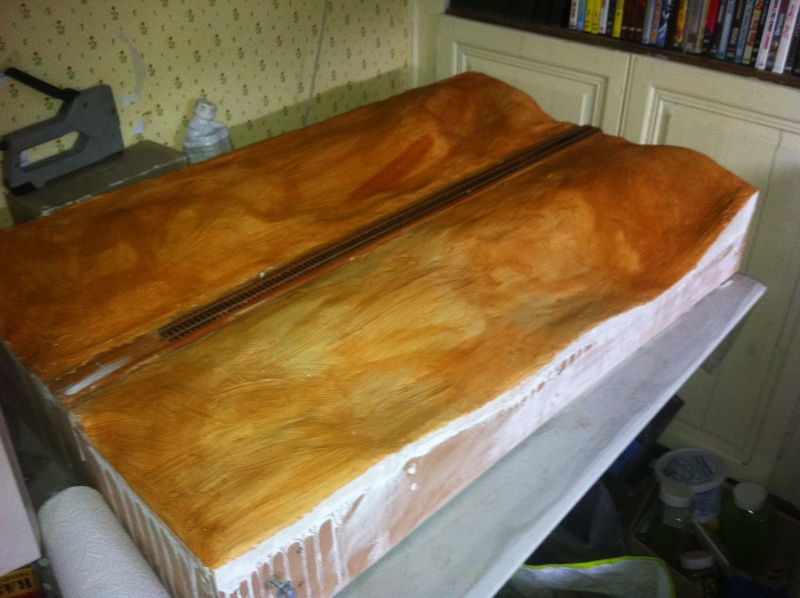

Message  Invité le Mar 24 Sep - 19:06:55
Suite du module.
Le platre étaler au pinceau est sec
Tite photo rien d'extraordinaire.
Le revoila après une couche de peinture acrylique très dilué

Ce soir je vais commencé a semer un peut d'herbe, vu notre climat en Normandie sa devrait poussé très vite
