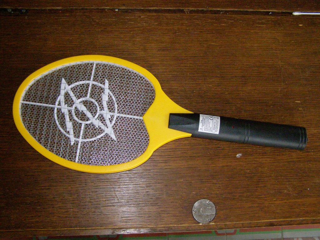

Premièrement trouvé une raquette tue mouche électrique.
tarif 11€

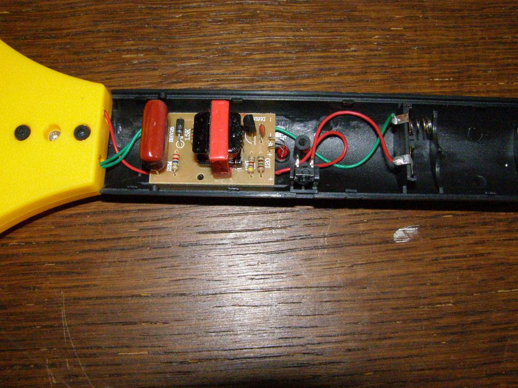

Ensuite on ouvre le manche afin d'avoir accès au circuit imprimé

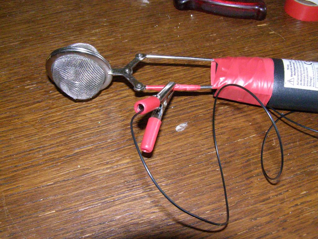

On coupe le fil rouge et les 2 fils vert. Et l'on soude le fil rouge sur la passoire à thé de madame. Le top étant une passoire un peut plus grande mais j'avais que sa sous la main.
      Les 2 fils vert sont supprimé et dans mon cas remplacer par un fil noir fixé à une pince Croco.
Le tout les remonté (Bon j'avais pas de colle à chaud donc du scotch pour le test ira très bien.

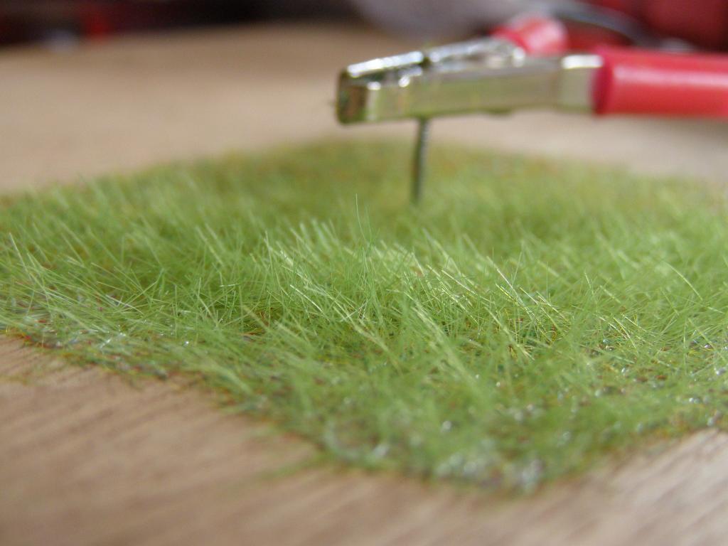

Mode d'emploi très simple on plante un petit clou dans le décor l'on met notre colle dilué 50% de colle 50% d'eau
Les fibres dans la passoire à thé la pince croco sur le clou et on saupoudre.

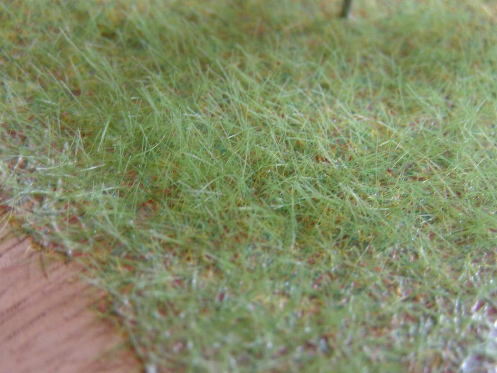

Voiçi le résultat avec des fibre 6mm GPP
Voili voilou sincèrement les photos ne sont pas terrible mais le résultat est vraiment sympa.

Battu !! J'ai trouvé tout à fait par hasard il y a moins d'un mois une raquette pour 6,50€, chez le Brico-truc du coin qui les ramassait because fin de saison. Cette réalisation fait partie de mes prochains travaux annexes. J'ai lu quelque part que pour améliorer la conductivité sur le support on pouvait le saupoudrer légèrement de sel fin, info? intox? ???? Pas de sel de Guérande Phil, désolé !!!
