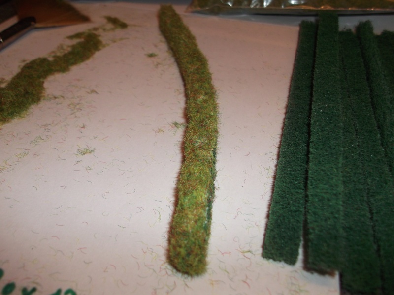

voiçi  de  quoi  réaliser  des  haies a  petits  prix
j avais  gardé  une  feuille  de  tampon a  récurer  , 20 cm x 13 cm   , donc  comme  je  cherchais  a  faire  des  sépartions  divers  en  haies  ,  voila  en  image  le  résultat
préparation  du  matériel  minime  pour  çi  peu , pinçeau ,  ciseau  , colle  a  bois  ou  néoprène ,  ,pelouse  ou  autre  déco  mousse , possibilitée de  diverse  teinte ,
j ai découpé des  bandes de  20 cm x 1 cm x 1cm   , ce  qui  me  fait  une longueur  total  de  2,60 m  en  haies  fait  maison
l ' on  peut  aussi  découper  des  bandes  plus  hautes  pour  réaliser  des  haies  de  thuyas   ou  cyprès  /      vert    .........   ou     charmilles   brun clair  ou  fonçé  avec  de  la  sciure  de  bois  (  en  préparation  )
j ai  positionné  une  ligne  de  pelouse  sur  feuille  papier , encollé  3  face  de  ma  bande  brick  et  voila  le  résultat
au  1er  plan a droite , haie  en  fibre  d'  herbe , a  gauche ,haie  naturelle
au  1er  plan , haie  en  fibre  mousse
utilisation  de  mousse  a  déco ,  mème  principe  mais  différent  rendu
haie  au  1 er  plan  en cours  de  séchage ( traces  de  colle  a  bois )   je  me  suis  servi  d ' un  morceau de  bois  pour  égaliser  les irrégularitées
voila  si  cela  vous  tente , ou  bien  sur  commande , allo  papy  au  02 35 00 00 00 Razz ,    vendu  au   METRE

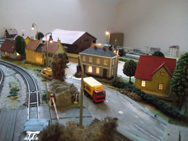

petite  suite
encollage  de  haies  a  la  sciure  de  bois  imitation  CHARMILLES  d 'automne   Idea    suplémentaire  ..  (    EN  COUPANT     EN   2   LA  HAIE  CELA  PEUT  DONNER  DES  BOTTES  DE  FOIN   )
voiçi  4  éléments  réalisés
haie  naturel
haie  en  poudre  d ' herbe
haie  en  mousse  déco
et  haie  a  la  sciure  de  bois
ce  jour , PAPY   "   "   E D F  ' '   est  passé , il  a  installé  les  lampadaires  d' éclairages  rues  et  la  lumière dans  les  foyers
ET   LA  LUMIERE    QUE  VOICI  cheers
PLACE  DE  LA  MAIRIE
RUE  DE  LA  HALLE
ZONE  PAVILLONNAIRE
passage  de  train de  nuit  C I W L
