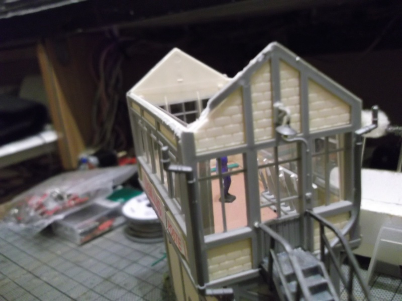

j ai  opéré  sur le  démontage  du  poste  d ' aiguille   que  j avais  monté  il y a  fort  longtemps   , de  manière  a peaufiner  l ' intérieur  en  peinture  et  le rendre  moins  plastoc sur  l' extérieur ...........
donc  voiçi le  modèle  en  image
ce  poste  est  monté  sur  un  socle  de  2 mm  d ' épaisseur  ( permet  de  faire la  déco sur le pourtour  et  de  maintenir l' escalier  bien  fixe sur l' ensemble du  socle  )
vue  de  dessous   du  socle
pour faciliter  le travail et le démontage  du  toit  collé , j ai utilisé un  disque  inox a  DENTS   monté  sur  le  flexible  de  la  drémel
disque inox  dont  j ai  monté  le  sens  de rotation des  dents  a  l' envers  pour  éviter  les  éclats  du  plastique
le  toit  retiré  sans trop de  dommages
juste  un  petit  éclat  sur le bord  pignon , je  vais  repositionner  ce  morçeau  manquant  que  j ai  récupéré    ............. ouf  quelle    chance
voiçi  le  toit , l ' antenne , le  poele  et  le  tuyau  cheminée
pour  info  , le  toit  était  collé  que  sur les  pignons  , ce qui  m a  permis  de  faire  levier  avec  un  petit tournevis  pour  faciliter  le  découpage  au  disque inox ................................
maintenant ,je  vais  pouvoir  améliorer  l ' intérieur  et  changer  l' aspect  du plastoc  extérieur  en  patine
