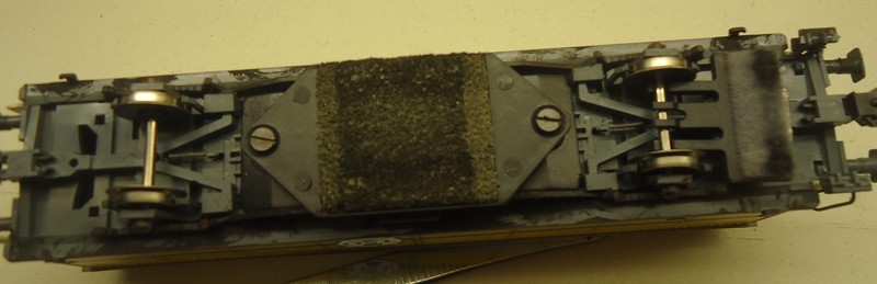

Message  Biquette 56 le Sam 1 Fév - 21:55:18
J’ai entrepris la rénovation du wagon nettoyeur Jouef en réalité de 2 wagons, un aux couleurs TSO et l'autre  peint en gris que j’incorpore dans les rames marchandises, ça passe bien surtout en peignant en noir les côté du frotteur. Le gros du travail consistant à supprimer le tampon feutre trop difficile à remplacer, j’ai donc fait deux tests différents, j’en ai équipé un avec une plaquette de bois dur : de l’IP bois Brésilien que j’avais récupéré avec les lames de la même essence lorsque j’ai fait ma terrasse, ces petites lattes servaient d’entretoise entre les lames à la livraison et évidemment rien ne se jette. Le tampon de l’autre wagon a été remplacé par du bois un peu plus tendre, l’isorel, et à l’usage, ce dernier me semble plus efficace, le premier en bois dur a tendance à se « glacer » et devient très lisse, d’ailleurs pour une même durée d’utilisation il y a moins de noir dessous que sur celui en isorel. Ces tampons de bois sont fixés à l’adhésif double face, pour l’instant, ça tient.

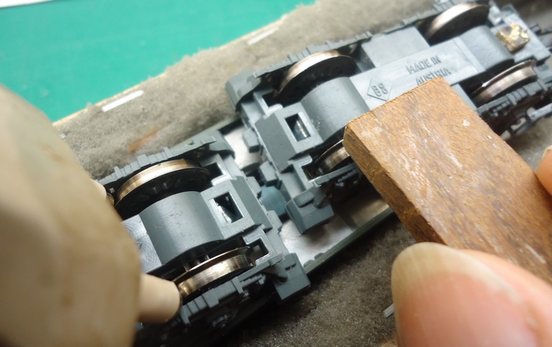

Par contre j’utilise un morceau de bois IP lorsque je décrasse les roues les locos, là c’est convainquant.
Tant qu’à faire j’ai voulu équiper le wagon TSO d’un attelage à élongation, mal m’en a pris, c’est pénible à installer et tout ça pour ne gagner que 1mm entre tampons, l’autre côté restera d’origine Jouef. J’en ai profité pour lui confectionner une passerelle en maille pour imiter la tôle striée et une rambarde en fil de laiton, ça lui donne un air plus sympa.
Pour figurer la tôle striée j’ai collé sur la plate forme du filet plastique (emballage d’ail ou d’échalotes, rien ne se jette je le répète) puis un coup de peinture noire et le tour est joué.

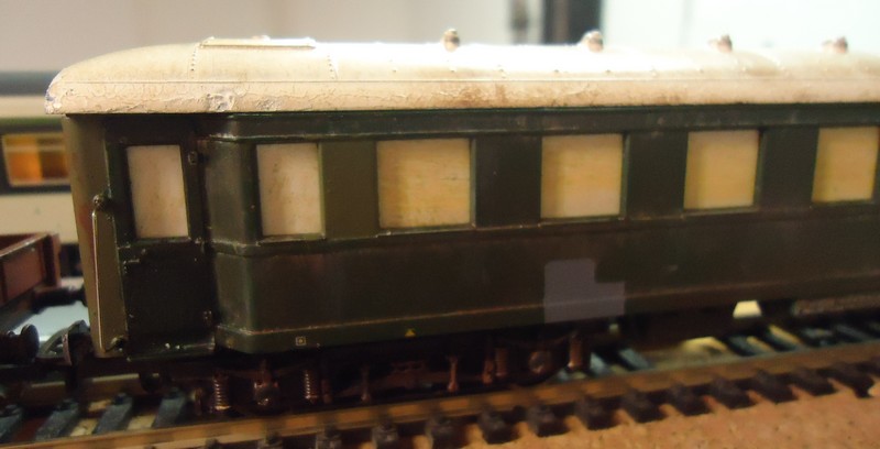

La voiture atelier pour fermer le convoi: il s’agit d’une voiture Est Jouef, en fait je l’avais payé 3,50€ dans un troc et puce il y a 3 ans, certes mon projet étant d’inspiration Sud-Ouest une telle voiture n’avait rien à y faire, mais pour le prix je me suis dit que c’était le bon plan pour en faire une voiture de chantier, et l’occasion s’est donc présentée.
J’ai donc commencé par peindre en blanc (sale) les vitrages et poser du grillage sur certains vitres, j’ai refait les mains montoirs en fil de maillechort, évidemment une peinture bien vieillie et patinée avec des  retouches de peinture ici et là, et j’ai tenté le coup de la cheminée et oui en époque 4 il y en avait…..mais en fait je ne suis pas très très satisfait du résultat je la trouve un peu grosse surtout sous l’objectif…je laisse de côté pour l’instant.. à réfléchir…

Message  papytrain76 le Jeu 6 Fév - 7:26:29
hello     king
effectivement , c ' est  une  bien  belle rame de présentation  et  bien  pensée
toutefois  attention  de ne pas  perdrent les  futs  dans  les  courbes , va  falloir  les  attacher     solidement
quand  a  la  voiture      VB  , elle  est  unique   lol!   manque  plus  que  le  fumigène  pour  la cheminée   cheers
