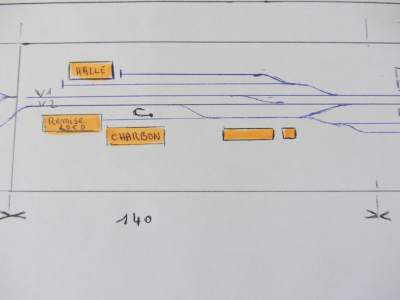

Bonjour les amis,
Voici   mon nouveau projet  de réseau, il sera à l'échelle HO, et la voie  peco en code  100.
Celui ci se composera  de 4 modules:
2 modules de 1,40 m  X  0,60 m comprenant la gare, la halle à marchandises, la remise à locomotives , la lampisterie,  le ravitaillement en charbon et en eau,le fond de décors recevra des demi maisons   toujours dans le but de gagner de la place .
1 module  en coulisse de 1,40 m  x  0,60 m qui sera équipé de 2 aiguillages triples  ( afin de gagner de la place, ceci, permettant 6 voies de stokage d'environ 1,10  m. )
1 module  de retournement de 1,40 m  x  1,20 m   voie cachée, et décors de montagne, avec un trou d'homme pour l'accès en cas de nettoyage , ou d'accident.
Sur ce relief les maison de Patick Gazel trouveront une place de choix.
Ce plan est une ébauche, je pense rajouter des aiguillages, et des dételeurs  en coulisse , ceci afin de pouvoir déplacer la machine en tête de train, ou éventuellement juste un dételeur , ce qui me permettra de prendre la rame en charge par une autre locomotive.
ce réseau privilégiera  les manœuvres et la circulation des autorails
Le réseau sera présenté à une hauteur de 1,20m , et compte tenu de la profondeur  de celui ci ,je serai à l'aise pour travailler .

Voici une  vue en plan à l'échelle.
Le rayon  sera de 550mm ,car en dessous de celui ci j'ai bien peur que certains des matériels roulants, ne passent pas, je serai peu être obligé de réduire les voies en coulisse de 10 cm ( à voir)
Pour résumer je garde les dimensions des modules pour la gare, et j'augmente de 10 cm en longueur celui de de la boucle de retournement .

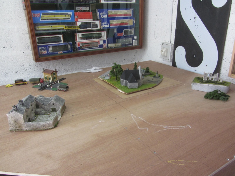

Voici un  aperçu des  modules de la gare , je pense que la gare faller de Saint Julien me parait trop grande, et ne   ne convienne  pas pour ce type de réseau , bien que si vous vous rappelez  l'année dernière j'avais posté des photos de la gare de Breil su Roya, qui est assez imposante  pour une petite gare de passage.
Les 2 postes d'aiguillages de mon ancien réseau seront eux aussi remplacer je pense  par un  petit poste  de plein pied du type de celui qui est sur la photo.
 Sur le plan le château d'eau était situé en façade face à la gare,  il sera déplacé de l'autre côté des voies, vers la Halle à marchandises, le tas de charbon sera  lui aussi revu, et le portique de la sablerie sera installé.
