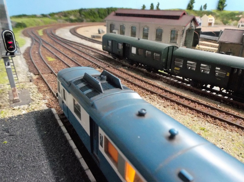

Message  manu29 le Mar 25 Oct - 10:47:53
Voici une vue du futur dépôt, la voie ou se trouve l'autorail X 2800 bleu, va être refaite, elle n'est pas du tout jolie, elle sera étirée latéralement, voir flèche  sur la photo afin d'avoir une ligne plus  harmonieuse, le ballast n'étant pas encore posé l'intervention sera facile  qu'en pensez vous?
Messages : 1340
Re: nouveau réseau Manu
Message  papytrain76 le Mar 25 Oct - 16:13:10
pour te répondre avec cette voie autorail bleu , a mon avis sur ta deuxième image l'aiguille courbée devrait se trouver a l'emplacement de la BB 66000 et dans
le même alignement de l'aiguillage de droite a coté de la BB donc celui qui alimente le loco tracteur .........
dans ce cas il faudrait décaler un peu la remise et le poste de distri
résultat , 3 aiguillages cote a cote et une meilleure harmonie des  voies
Message  Biquette 56 le Mer 26 Oct - 8:22:24
Effectivement ce qui surprend un peu c'est la contre courbe dès la sortie de l'aiguille, en "ripant" la voie légèrement dans le sens de ta flèche ça atténuerai cet effet disgracieux, bien que les implantations SNCF ne soient pas toujours très "équilibrées", mais quand on est au sol ça ce voit moins qu'en vue d'hélicoptère comme c'est souvent le cas avec les photos de réseau.
Comme le dit Papy il y a moyen de "gratter" en longueur en déplaçant légèrement l'aiguillage.....à voir....
Messages : 2194
Message  manu29 le Mer 26 Oct - 11:10:25
Merci pour vos réponses,  je vais étirer la voie côté flèche  comme prévu , mais je pense  avoir un bon résultat  tout en en gardant l'emplacement actuel de l'aiguillage
