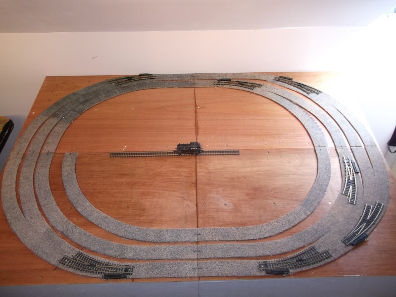

mise en place modules témoins
Message  papytrain76 le Mar 19 Avr - 10:10:29
en suivant ce plan , a chaque  extrémités se trouve les modules  5A / 5B   et  6A /  6 B
dont voici la  suite de mes travaux concernant ces modules témoins ou seront  reliés les autres modules par la suite
encollage  de graviers sur  liège
présentation des aiguillages enroulés
mise en place de petits  rails jonction modules , l' alimentation électrique passera sous le caisson , les soudures seront faites sur les éclisses
ceci est une  présentation  provisoire avant réglage
sur feuille blanche , préparation de nouveau morceaux de voies pour l'autre coté  du caisson
alignement des voies a leurs places respectives
c' est tout pour  le  moment

"C'est tout pour le moment" qu'il dit le gars Papy !! Et bien c'est déjà pas mal, par contre à mon avis de souder les fils sur les éclisses est-ce une bonne solution ? surtout les éclisses en laiton qui ont tendance a être plus moles que les Peco ou Roco par exemple ??? Personnellement je préfèrerai souder au rail directement, où encore souder l'éclisse au rail, ceci n'engageant que moi bien évidemment.

Message  papytrain76 le Sam 23 Avr - 10:01:06
bonjour DANIEL
effectivement, ces avis  peuvent servir, quand à souder sur le rail, pour le  moment je n'ai pas l'outil absorbeur de chaleur ,
et j' en aurai besoin ultérieurement pour d'autres connexions
c' est pour cela que je vais souder sur la patte de l' éclisse  ""petit ergot que se rabat entre les traverses ""
les petites soudures seront effectuées sur l' extérieur du rail
Concernant mon matos , j'utilise le plus de matériel possible que j'ai en réserve, exemple  les éclisses JOUEF ,
elles sont neuves et ont un bon serrage a l' emboitement
La pub passée, voici une petite suite de mise en place de voies flexibles uniquement sur les caissons comportant les courbes du réseau
je  me sert de chutes de rails que je coupe à la pince ou disque sur DREMEL  suivant la fragilité  des morceaux de  voies

C'est peut être mieux effectivement de souder sur le petit ergot en bout d'éclisse, ça risque moins de "ramollir" l'éclisse.
Quand aux bouts de rails, c'est pareil pour moi, j'en ai tout un tas issu des coupes les voies principales et je compte les utiliser pour le dépôt, j'ai horreur du gaspillage et je garde tout....

Penses à caché tes moteurs d'aiguillages, si je me rappelle bien il y a une technique pour les mettre sous le réseau ci joint le lien

au sujet de ces 2 modules en courbes , 80 % des voies  ne se verra plus par la suite , une montagne et un plateau village vont recouvrir ces caissons
sujet aiguillages , le réseau va  comporté environ 30 aiguillages , dont 80 %  d'aiguilles  longues + TJD et croisements longs  , je n' envisage pas cacher les moteurs , trop de taf
