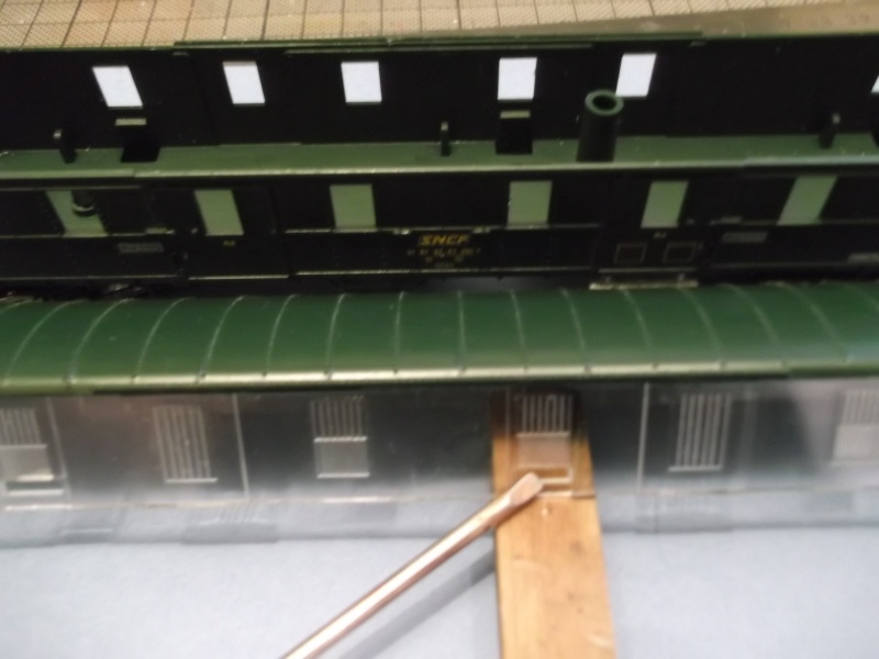

en  faite  , la  voiture  n ' a jamais  été démontée , effectivement  les  vitres sont  solidaires  du  toit ? comme  les  modèles  lima ..........
cela  m' a donné  des  sueurs froides en  entendant  craquer  la  caisse , simplement que  les  vitres  était un  peu  collées ( humiditée et  poussières )
je  me  suis servi d ' un  petit tournevis pour écarter très légèrement  le  toit  du  la  caisse , juste  de  quoi  passer  les  cures-dents  tout au  long de la voiture
même  procédé  de  l ' autre  face
soulever  le  toit  en  vérifiant que  les  vitres passent  bien  le  long  de  la  caisse
il n ' a pas  d ' ergots  aux  extrémitées  du  toit
simplement  une  découpe  pour que  les  vitres  soient    calées sur  l ' intérieur  du  chassis  (  emplacement  de le  pointe  du  tournevis en  bas  d ' image )
ergot de  maintient  sur  le  chassis  (  emplacement de  la  pointe  du  tournevis  )

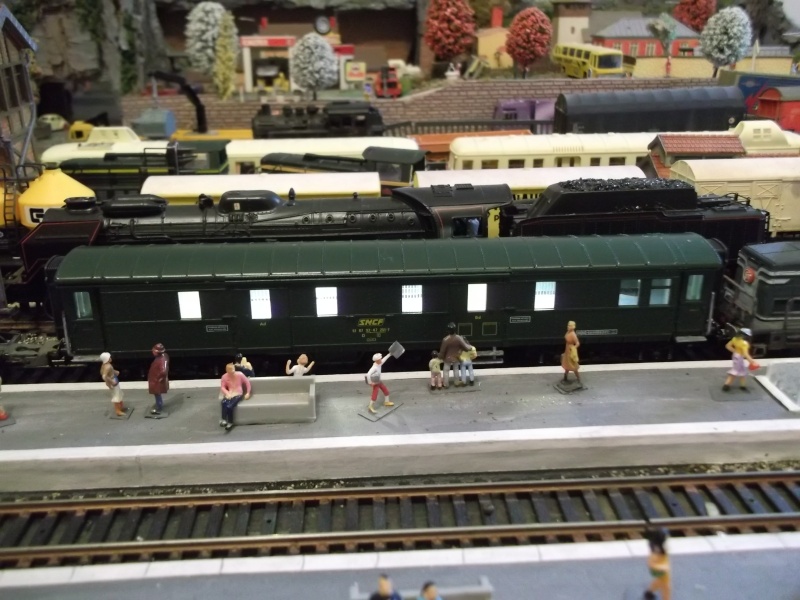

éssais  éclairage  satisfaisant  ?  luminositée  maximun , mais cette  voiture roulera en  basse vitesse , donc  lumière  tamisée ......
bon  pour  le  service
ce  fourgon    sera en  service  avec le  convoi  de  la  grue de  secours comme  voiture  ouvriers
