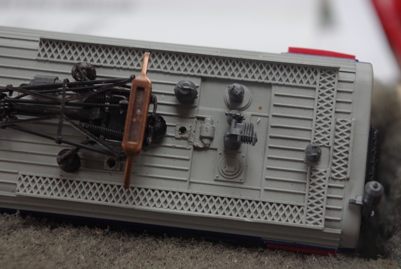

Pose du 25Kv avec ses accessoires fournis dans le sachet détaillage du coffret Jouef, mise en peinture grise.
Les trous de fixation des anciens pantos ont été bouchés au mastic Puty de Tamia qui est d'un gris pratiquement identique à celui de la toiture, voir deux photos plus loin.
Voilà le panto d’origine 1500V Jouef
Et voilà l’ensemble avec les nouveaux pantos et la grille de protection des appareillages électriques repeinte en gris alu, comme en réalité, le gris Jouef faisant très plastoc. (Voir photo précédente).
Ça change l’aspect je trouve.
Étant à réfléchir sur la future caténaire, j’ai tout de suite calé le débattement en hauteur du panto de façon à ce qu’il passe sous les bras porteurs des poteaux et surtout sous la verrière.

j ai  remarquer  que  tu  utilise  de  la  peinture  """"""  BRILLANTE  """"" pour  tes  amménagements !!!!
Est-ce  que  je  me  trompe ?????
quand  aux  lignes  de  toitures  repeintes  ?  tu  a  un  aérographe Rolling Eyes   ou  bien  au  pinceau ??
chapeau  pour  les  pantos ,  ils  sont  très  réalistes

papytrain76 a écrit:hello  king
bonjour  daniel
La peinture paraît brillante car elle était toute fraiche et avait été diluée, le lendemain ça c'était terni et s'il avait fallu j’aurai passé un coup de bombe vernis mat, mais là ça le fait. Pour ce qui est des lignes de toiture c'est fait au pinceau, j'ai bien un aérographe, mais c'est assez laborieux à mettre en œuvre et surtout à nettoyer pour si peu de travail, je l'utilise pour les surfaces. Quand aux pantos ce sont des Sommerfeld et je les trouve très bien surtout pour le prix auquel je les ai eu sur Ebay

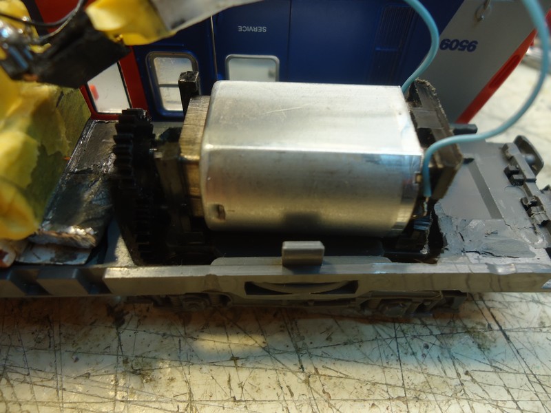

Message  Biquette 56 le Dim 11 Mar - 22:16:50
Ça y est j'ai enfin changé le moteur sur la Z2, non pas par le Buhler que je possédais mais par un Mistumi de gabarit presque identique à celui du Jouef, donc pratiquement pas de modifications pour l'adapter, le Buhler était un peu "fort" et aurait nécessité un gros charcutage du berceau. Ce petit moteur 5 pôles est d'une souplesse et d'un rendement remarquable et de plus très silencieux, afin d'assurer l'adhérence, je lui ai collé avec du double face un plomb sur le dessus.
Quel régal de la voir circuler maintenant et avec un ralentit est très réaliste.
