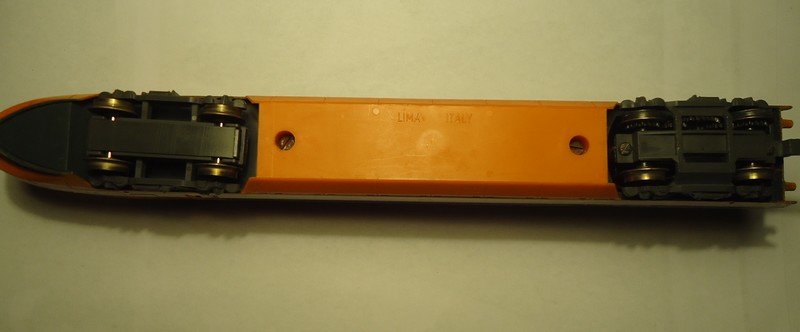

Après quelques contrôles voici ce que j'en déduit
Sur r445 en marche avant = déralle
mais pas en marche arrière
il me semble que le boogie (cela s'écrit comme cela ?)
arrière possède un ressort que je ne sent pas à l'avant
Confirmez vous ?
Merci

Sur la motrice du TGV Lima que je possède,le bogie AV capte le courant coté rail gauche et l'AR est donc moteur et capte le coté rail droit, les essieux du bogie AV sont montés dans des lumières ovales de façon à avoir un débattement vertical comme une "suspension" et ce sont les lamelles de contact qui assurent la pression sur le rail, donc vois si tu n'a pas un soucis d'appui de l'essieu, vois l'état et la souplesse des lamelles et au besoin intervertis les essieux...je ne vois pas autrement ce qui peut se passer, bien entendu vérifier aussi comme dit Papy l'écartement des roues (14,50mm norme Morop  http://www.morop.eu/fr/normes/nem310_f.pdf)..bon courage....

Je me suis mal exprimé
Marche avant (motrice en tête)c'est ok
Marche arrière (fausse motrice en tête) cela déraille
donc question : à combien je peut lester la fausse motrice
et les deux voitures intermédiaires qui posent problème
Re: Besoin d'aide
Message  Biquette 56 le Lun 9 Mar - 8:13:58
Alors là effectivement le problème est différent, quand la motrice est en "pousse" il faut que tu t'assures du libre débattement du bogie, de la bonne rotation des essieux dans leur logement, de la bonne cote d'écartement des roues et au besoin lester cette fausse motrice...te dire de quel poids ???? Il faut y aller un peu au pif les joutant du poids petit à petit jusqu'à perfection...bon courage, mais le mieux étant tout simplement de faire rouler la rame motrice en tête
